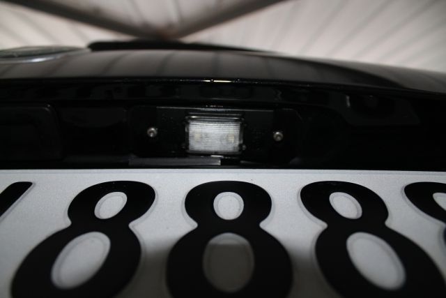

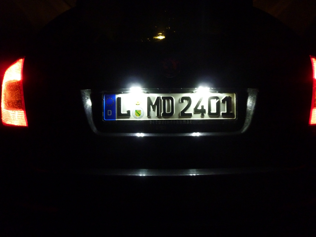

Hier einmal die Aussenansicht
Aussenansicht
Aussenansicht

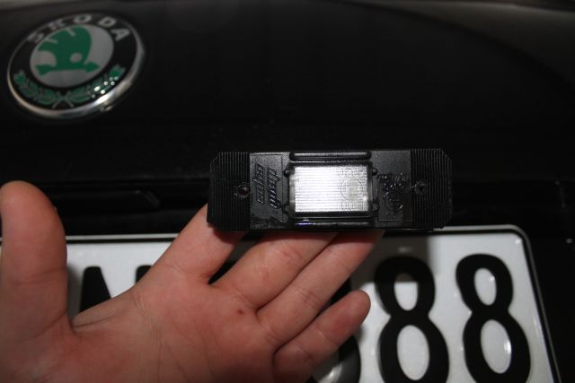

Man hat 2 Möglichkeiten bei der Montage, ein mal kann man es kleben, der Klebestreifen ist schon aufgebracht
oder man macht sich die mühe und bohrt noch 2 Löcher rein und befestigt es mit den orginalen Schrauben
sowie der orginalen Dichtung wie ich.
Wie man hier sehen kann sind links und rechts rillen eingebracht. Hier bin ich einfach mit einem Cuttermesser 2-3 mal durchgefahren
und dann kann man es einfach wegbiegen und abbrechen. Anschließend mit der Klinge noch ein bischen entgratet und die Ecken
etwas entschärft.
ausgebaut Front
ausgebaut Front

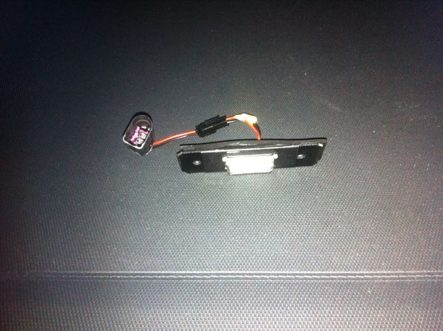

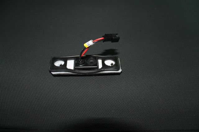

So nun zur Innenseite der Leuchte
ausgebaut hinten
ausgebaut hinten
Wie man sieht passt der Stecker nicht direkt auf den Skoda-Anschluss. Hierfür wird ein Adapter mit geliefert.
Teil 1 Ende, weiter geht es unten

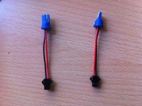

Hier dann gleich mal die Leuchte mit Adapter für (Skoda /VAG?)
ausgebaut hinten mit Adapter
Nur als Anmerkung ich habe beim ersten mal anstecken ganz schön friemeln müssen.
Es werden auch noch andere Adapter mit geliefert für Glassockel-Anschlüsse.
Adapter
Adapter
Um eine Fehlermeldung aufgrund der Leuchten zu vermeiden habe ich dann im Stg 9 Byte 17 Bit 7 aktiviert.
Nennt sich: Kennzeichenbeleuchtung ohne Pulsweitenmodulation (PWM) [LED Leuchtmittel]
Dieses ist nötig da sonnst eine Fehlermeldung kommt.
Funktioniert bei mir wie gesagt wunderbar ohne Fehlermeldung und ohne an irgendwelchen Kabeln rumgeschneide oder gelöte.
Ein Post kommt noch mit Bilder rein zur veranschaulichung.
Ende Teil 2

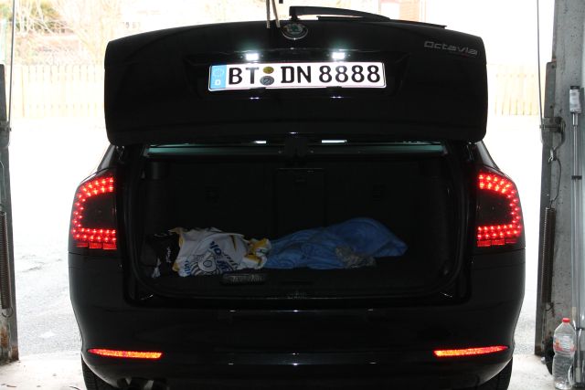

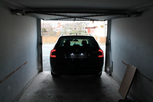

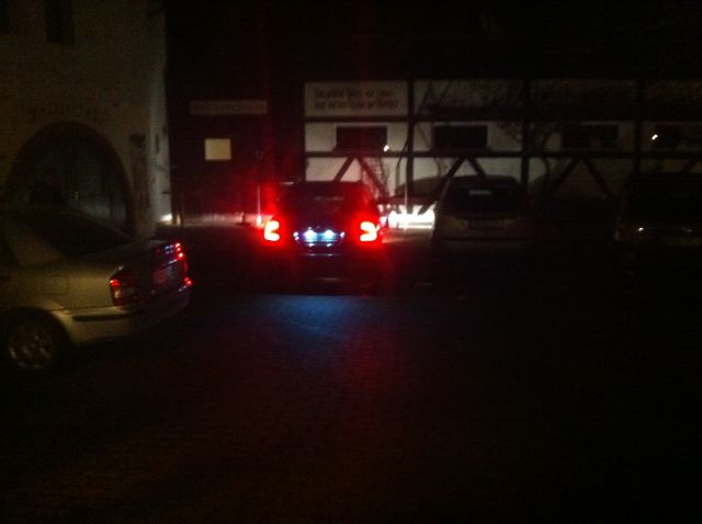

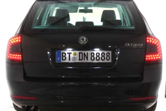

So dann kommen wir zum Teil 3, lasst es einfach wirken und entscheidet selbst.
Das letzte ist mit Handy deshalb ein wenig verschwommen.
Ich hoffe ich konnte euch ein wenig bei der entscheidungsfrage helfen.
so denn
gruss Heady
