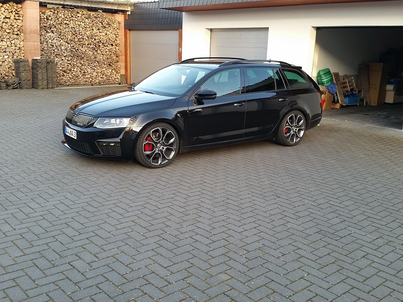

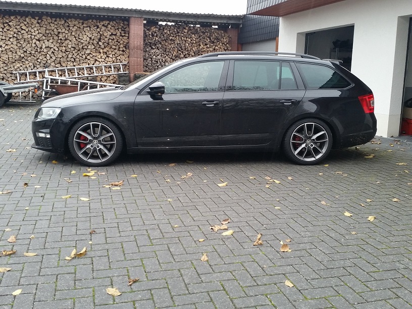

Re: Tieferlegung Octavia Combi III
Hat H & R Federn bekommen
- Nach Tieferlegung mit 18" Winterreifen
- 20141107_152611.jpg (259.08 KiB) 10039 mal betrachtet
- Original Höhe mit 19"
- 20140930_175855.jpg (258.71 KiB) 10040 mal betrachtet

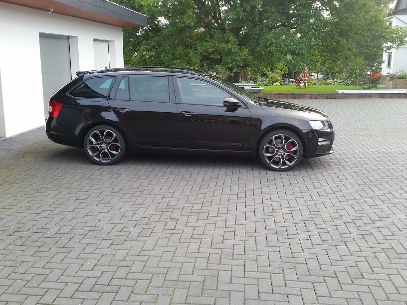

Nacko
- Beiträge: 5
- Registriert: 22. September 2014 07:48
- Motor: 2l TDI
Nach Tieferlegung 25 mm H&R Federn Original 19" Felgen
Hinten 22mm vorne 10mm Spurplatten pro Seite
- skoda b2.jpg (238.61 KiB) 9592 mal betrachtet
- skoda b 1.jpg (255.35 KiB) 9571 mal betrachtet

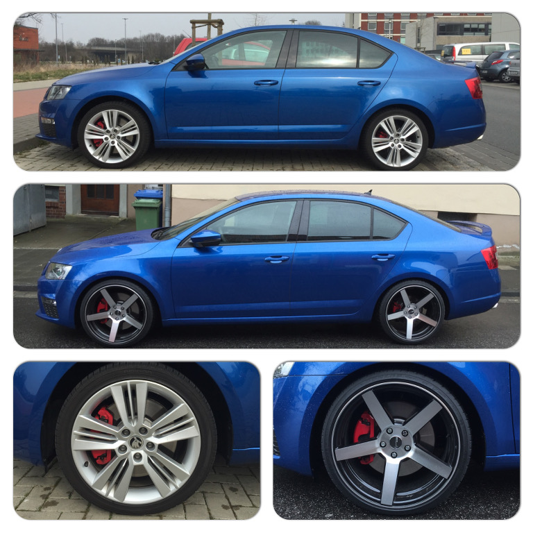

huhu,
ich habe meinen 40mm tieferlegen lassen und nichts an Fahrkomfort eingebüßt. Dadurch das der RS generell schon etwas härter ist merkt man es nicht wenn das Ding tiefer kommt
anbei mein vergleich
- IMG_3762.JPG (198.04 KiB) 9281 mal betrachtet
