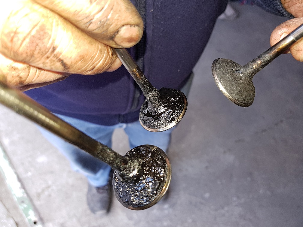

Fotos von Hugo zeigen Einlassventile auf deutschem Benzin, innere Abgasrückführung (AGR) macht keinen Unterschied zwischen deutschem oder russischem Benzin ...
http://www.kfz-tech.de/Biblio/Abgas/Abg ... ehrung.htm
http://www.kfz-tech.de/Biblio/Motorsteu ... eidung.htm
http://www.bs-wiki.de/mediawiki/index.p ... C3%BChrung
Bei der inneren Abgasrückführung erfolgt die Mischung zwischen Abgas und frischem Gemisch innerhalb des Brennraums. Dies wird bei allen Viertaktmotoren durch die systembedingte Ventilüberschneidung von Einlass- und Auslassventil erreicht. Bedingt durch die Konstruktion ist die Abgasrückführungsrate sehr gering und kann auch nur begrenzt beeinflusst werden. Erst seit der Entwicklung der variablen Ventilsteuerung kann, last- und drehzahlabhängig, aktiv auf die Rückführungsrate Einfluss genommen werden.

Re: Ventilreinigung bei TSI Motoren
Meine sahen nach knapp 140tkm nicht so schlimm aus, auch fast nur Stadt und Landstrasse.
- 20180327_171416.jpg (500.58 KiB) 2082 mal betrachtet
- 20180327_134330.jpg (375.64 KiB) 2082 mal betrachtet

SSP 296 8)Rayx hat geschrieben:Fotos von Hugo zeigen Einlassventile auf deutschem Benzin, innere Abgasrückführung (AGR) macht keinen Unterschied zwischen deutschem oder russischem Benzin ...
Die Nockenwellenverstellung führt zu:
- einer sehr guten inneren Abgasrückführung bei der die Verbrennungstemperatur gesenkt und die Stickoxidemissionen verringert werden und
- einem verbesserten Drehmomentverlauf.
Abgasrückführungsmenge
Bei FSI (=TFSI=TSI) -Motoren ist eine möglichst hohe Abgasrückführungsmenge erforderlich um damit die Stickoxidemissionen zu verringern.
Damit die Abgasmenge dicht an die Laufgrenze herangeführt werden kann, muss sie genau berechnet werden.

Innere Abgasrückführung dreckig machen die Einlassventile, für CDAA und andere von GenII ist das auch der Grund fuer die Kolbenringe Problemen ...
- Master-D
- Beiträge: 883
- Modelljahr: 2010
- Motor: 1,8 TSI (CDAA)
- Kilometerstand: 190000
- Spritmonitor-ID: 365021
Das unterschreiben ich nicht. Das die AGR für die kolbenringproblematik verantwortlich ist, denn dann müsste das jeder Motor haben. Also nicht nur VAG Motoren. Die "Abgase sollten gar nicht so weit zurück gedrückt werden das die an die Ölabstreifringe kommen. Fakt ist hier, das die Bohrungen in den Ringen ein Witz ist und die Ringe viel zu klein sind.
Was diese Bohrungen Verschließt ist Rußkohle welche bei der Verbrennung entsteht. Dies führt in Verbindung mit Synthetischen Ölen, welche eine reinigende Wirkung haben, das der Ruß abtransportiert wird. Nun sind diese Bohrungen sehr klein und ein Teil der Rußflocken bleibt daran hängen..
Ergebniss... bis Bohrungen werden noch kleiner, weniger Öl kann abtransportiert werden, Öl wird mit verbrannt, Ölkohle entsteht.. usw usw usw.
Das durch das AGR Prinzip Abgase zurück in den Verbrennungsraum gezogen werden steht außer Frage, aber ja nur intern, die Abgase kommen ja nicht mit den Einlassventielen in Berührung, wie erklähren sich dann die Verkokungen. Wenn die Abgase in den Ansaugtrakt gedrück werden sollten, müsste das Einlassventiel direkt nach dem Arbeitstakt gemeinsam mit den Auslassventiel aufgehen. Da wir aber nur eine Überschneidung von glaube 20° haben ist das recht unwarscheinlich.
Lass mich aber gern eines besseren belehren wenn jemand genauere Informationen zur Internen AGR hat.
Bei einer externen AGR sieht das natürlich anders aus.
