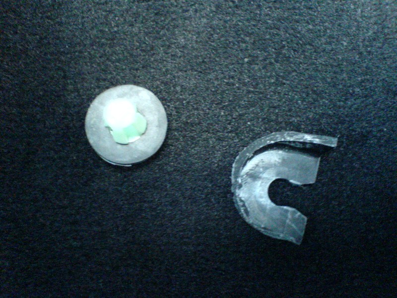

Nur mal so als Tipp.
Wer seine Dämmung der Türverkleidung während der Garantiezeit beim :-D machen lässt, kontrolliert hinterher eure Seitenverkleidung, speziell unter dem Spiegeldreieck, ob dort der Clip noch hält, bzw rausgebrochen ist.
Ich hab mein Octi am Samstag vom :-D geholt, unter anderem wegen nochmaligen Dämmen der Türverkleidung. Samstag Nachmittag hab ich dann auf der Fahrerseite festgestellt, das die den Clip samt Halterung aus der Verkleidung beim Ausbau gerissen haben.
Hab dann auch die Beifahrerseite gecheckt und auch da war der Clip nicht mehr als Befestigung zu gebrauchen. Dort ist aber die Plasterhalterung gebrochen, die den Clip an der Verkleidung hält.
Sowas kann natürlich mal passieren, aber es ist echt toll, wenn sie das dann vertuschen wollen und nix sagen.
Also darf ich heute wieder hinfahren und denen das zeigen.

Also dass der :D da nicht Bescheid gibt, ist natürlich weniger schön, aber ich kann aus eigener Erfahrung sagen, dass diese Stelle imho ein Konstruktionsfehler ist.
Hab selber meine Türen gedämmt und auf beiden Seiten ist mir an genau dieser Stelle die Aufnahme für den Clip gebrochen.
Da kannste so vorsichtig sein, wie du willst, die Aufnahme wurde einfach nicht stabil genug konstruiert.
Ich hab meine dann geklebt und zumindest bis zur Montage hat's dann gehalten. Bin mir aber sicher, dass die Dinger bei 9 von 10 Leuten abreißen wenn die Türverkleidung demontiert wird.

Ich hoffe Oberberger nimmt es mir nicht übel, das ich mir mal eins seiner Bilder genommen habe, um zu zeigen, um welchen Clip es sich handelt.

Das mag vielleicht so sein, das die Abreißen, aber es gibt auch spezielle Werkzeuge, um solche clips zu lösen und eine Fachwerkstatt sollte erstens die Probleme kennen und auch wissen, wie man es vermeidet. Wenn es dann doch bricht, müssen sie es auch ersetzen oder reparieren, für solche Fälle sind sie schließlich auch über eine Betriebshaftpflicht versichert.
Die linke Seite kann man vielleicht kleben, aber die rechte glaub ich weniger.
Mal schauen was der :-D dazu sagt.

Ich hab damals auch bereits aus dem Forum gewusst, dass es diese Problem stelle gibt.
Wollt ganz vorsichtig mit dem flachen Spattel unter den Clip und ihn vorsichtig lockern.
Bevor ich mich verkuckt hab, war das Teil ab, weil die Verkleidung an der Stelle sich schwer "biegen" lässt und die Halterung einfach das mit Abstand schwächste Glied in der Kette.
Bzgl. "Reperatur" würde ich mal behaupten, dass die auf jeden Fall erst mal versuchen zu kleben, da eine neue Verkleidung eigentlich in keinem Verhältnis zum Schaden steht.
Mfg Frank

Das wird doch überall probiert. War bei mir genau das Gleiche! 5 Wochen war mein Octi damals! Aus der Werkstatt abgeholt, ohne ein Wort darüber zu verlieren! Der Fehler wurde nicht beseitigt (der Basslautsprecher schepperte) und als dankeschön den Clip samt der Halterung abgerissen.
Muß aber dazu sagen, es ist wirklich ein Konstruktionsfehler! Selbst mit den besten Spezialwerkzeug kann es dir passieren, dass dieser Clip in der Ecke mit Halter geflogen kommt. Habe dann später beim selber dämmen auch einen anderen Clip mit Halter abgebrochen, ärgerlich, aber man kann es mit Sekundenkleber wieder ankleben, bei mir hält es.

Ich war gestern dort und laut :-D gibts dafür ein Reparaturset, hoffe keine Spax-Schrauben :lol: .
Dann warte ich auf den Anruf zwecks Termin und schauen mal.
