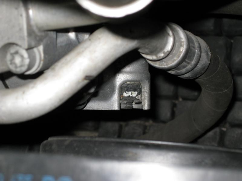

So habe jetzt gerade mal geschaut und wollte mal den Stecker runtermachen. Dabei ist er mir entgegengebrösselt. Also denke ich das es evtl. am Stecker liegt ;)
Kann mir mal einer sagen, ob der Klimakompressor für den Einbau raus muss???
Die Reihenfolge also quasi Klima leeren lassen, Ventil ausbauen, Ventil einbauen, Klima füllen lassen und gut? Oder gibts noch nen Schritt dazwischen??
Hier mal das übel bildlich

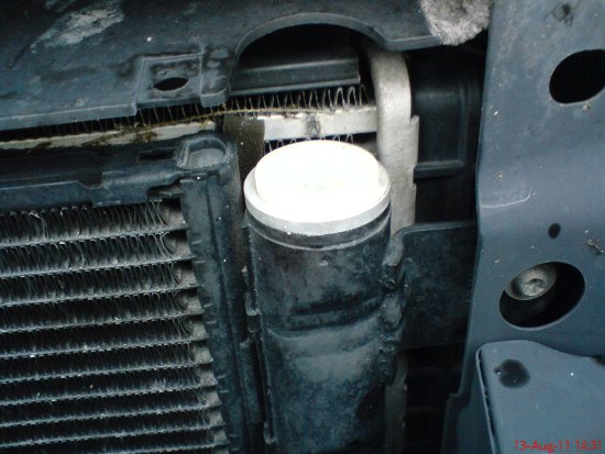

Update nach Prüfung durch Werkstatt:
Durch den unfreiwilligen Zusammenstoß mit dem Stein oder
der Mauerkante hat die Dichtung des Trockners (weiße Plaste-
Abdeckung oben) eine Undichtigkeit mitbekommen. Diese
konnte erst nach mehreren Tests entdeckt werden.
Da bei meinem Modelljahr alles ein zusammenhängendes
Bauteil mit dem Kühler ist und nicht einzeln gewechselt
werden kann, würden ca. 430 € an Kosten entstehen.
Also im Moment habe ich dazu keine Muse - kann mir aber
vorstellen, dass das System nun quasi offen ist und weitere
Schäden entstehen könnten?
Anbei ein Bild der Trockner-Abdeckung, wo nun irgendwo eine
Undichtigkeit besteht. Ist sowas zu dichten?
