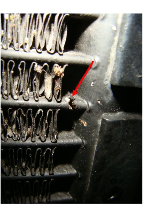

Ich wollte auch mal mein Leid klagen...
Die Climatronic an meinem Ocativia Combi EZ 06/09 kühlte nicht mehr. Ich damit knurrig zum
. Er das Diagnosegerät angeschlossen. Laut Diagnosegerät hat der Wagen gar keine Klimaanlage
. Echter Brüller! Ich solle einen Termin machen zu Abklärung der Ursache, dann erfolge Kulanzantrag an Skoda, da Garantie ja gerade abgelaufen.
Ich dann zunächst zur Hinterhofwerkstatt meines Vertrauens. Tausendmal zuvorkommender und feundlicher als der angeblich
... Auto nach oben und siehe da, an der Seite des Klimakondensator steckte ein 3x2cm großes und ca. 0,5mm dünnes Rostteil (wahrscheinlich von einer LKW-Plattfeder) direkt im Kondensator, also nicht in den Lamellen
. Fazit: Loch im Kondensator (ca. ein Quadratmillimeter groß) und Kühlmittel vollständig entfleucht. Super
. Kosten beim
570 €, bei meiner Hinterhofwerkstatt 450€. Hab den Wagen gerade wieder abgeholt. Neuer Kondensator. Climatronic funzt wieder. Und hab mir dieses alberne "Schutz"gitter vom
für 10€ gekauft und angeclipst, obwohl das meinen konkreten Schaden auch nicht verhindert hätte.
Wie kann man nur einen solch empfindlichen (Alu-)Kondensator so ungeschützt einbauen. Schaut euch mal eure Lamellen an, bei mir sahen die nach 2 Jahren schon aus wie nach einem Meteoritensturm!
Cameron
