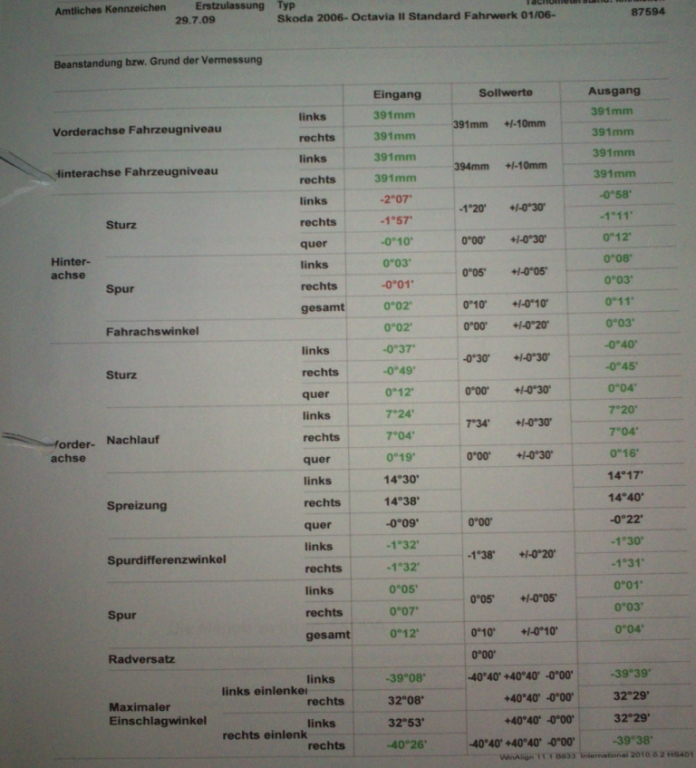

Servus,
im Februar habe ich ein neues Lederlenkrad einbauen lassen.
http://www.octavia-forum.de/forum/viewt ... 4&start=15
Danach stand es leicht nach rechts und der Octavia fuhr auch nach rechts.
Letzte Woche war die 90000er dran, habe dem :D gesagt das was mit dem Lenkrad nicht stimmt.
Es wurde die Spur vermessen und eingestellt, hinten links und rechts der Sturz und hinten rechts die Spur.
Erste Ausfahrt war Super. Lenkrad gerade und fährt auch gerade aus.
Jetzt habe ich am WE festgestellt, das er bei höheren Geschwindigkeiten, bzw beim Beschleunigen nach rechts zieht, wenn man das Lenkrad loslässt.
Um gerade auszufahren muss ich leicht nach links lenken?!
Jetzt muss ich wieder zum :D ?!
Hat es jetzt doch was mit Umbau zu tun!
Skoda Octavia 1Z Combi 2.0TDi EZ 09/2009 - MAMW3 225/40/18 Goodyear EfficientGrip Performance
