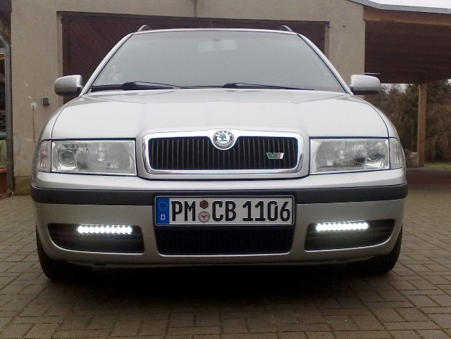

soooo leute :)
ich hab es endlich geschafft...
sie sind drin:
sind von in.pro und machen ordentl. Power.
vielen dank noch mal für eure hinweise :)
