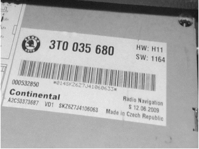

Hallo ist es möglich auf meinem RNS das aktuelle Firmware 2664 draufzuspielen oder muß es unbedingt einen Buchstaben am Ende der Zahl haben!
Ist es korrekt falls es mit der oben genannten Firmware geht das man 2 Dateien umbennen muß ( Baujahr vom Auto ist Mai-Juni 2009 ) so das es im Maxidot keine Fehler auftreten wie in den anderen Forum stehen.
Habe das Radio mal ausgebaut und folgendes aufgeschrieben: Columbus ist ein 3T0 035 680 ; HW 11; SW 1164; Columbusbaujahr Juni 2009; ( Siehe Fotohanhang )
Musss ich nun die entsprechenden 2 Dateien ändern oder alles so beibehalten.
Vielen Dank für eure nachfolgenden Antworten

ich habe die gleiche HW und gleiches Baujahr. Bei mir durften die Dateien nicht getauscht werden, funktioniert alles bestens, keine Fehler wie sie bei anderen aufgetreten sind. Auch Anzeige von Climatronic und PDC funktioniert perfekt.

Es bestehen ja auch Dateien die schon verändert wurden hinsichtlich Maxidot und Sonstiges. Laut PWN brauche ich die Dateien nicht ändern da ich ein Modell von Mai-Juni Modell 2009 ohne Lenkrad Fernbedienung habe und das Columbus Modelljahr Juni 2009 ( Siehe Foto )
