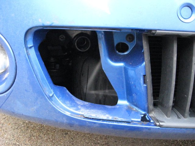

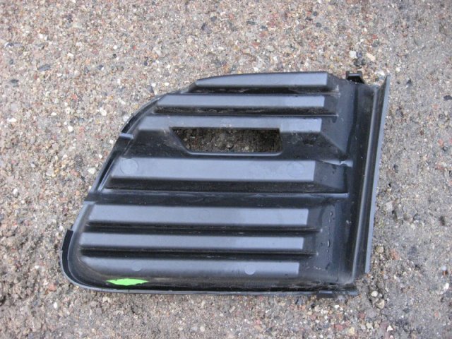

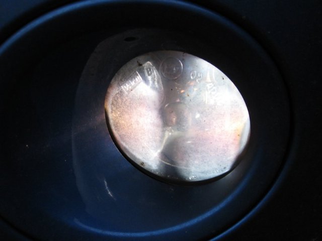

so, auch ich hab mich heute mal wieder dran gemacht die nebler-birnen zu wechseln.
nach versuch 1, ohne weiteres wissen die blende abzubekommen und nach versuch 2, der schraubi-methode war heute die spachtel-methode dran. :D
die war auch ganz gut. die blenden gingen ab und ich konnte durch die öffnung zu den neblern vordringen. ist zwar ne echte fummelarbeit, aber noch relativ gut zu schaffen...

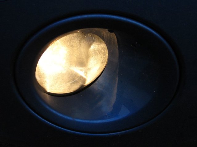

und so sah das ganze dann nach 15min arbeit und jeder menge kratzer an den händen aus :rofl:
ich finde das ergebnis super, mal sehen wie es heute abend im dunkeln aussieht...
