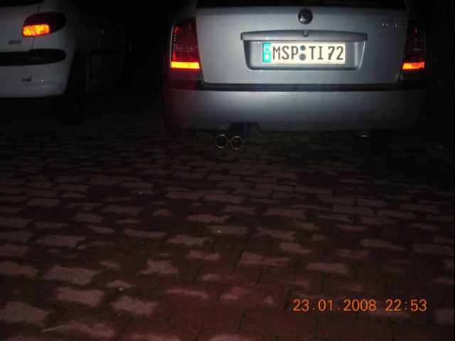

hi das problem mit dem auspuff kenne ich nur zu gut !!
man bestellt einen auspuff für denn rs freut sich richtig drauf wenn ein riesen karton ankommt und am nächsten tag will man ihn drauf bauen und dann kommt sowas siehe bild!!
dann setzt man sich an das telefon und ruft dort an und dann bekommt man gesqagt das der auspuff speziel für dieses fahrzeug ist und man nur zu doof ist ihn anzubauen!!

Das Problem gibt es nicht nur beim Auspuff. Es betrifft leider sehr oft Online-Händler. Die behaupten immer, dass alles passen muss und man immer nur zu doof ist es zu montieren. Tja, würde ich meine Zubehörteile beim Händler in der Nähe kaufen, dann würde ich mit dem Möchtgern-Muss-Passen-Auspuff mal bei dem auf dem Hof stehen und der Futzi dann persönlich unters Auto treten, damit er genau sehen kann wie gut der Auspuff wirklich passt. :frustabbauenundallesistwiederokay:
Sorry, aber das musste jetzt mal raus weil die ganze Onlineabzockkacke mich tierisch nervt. :motz:
