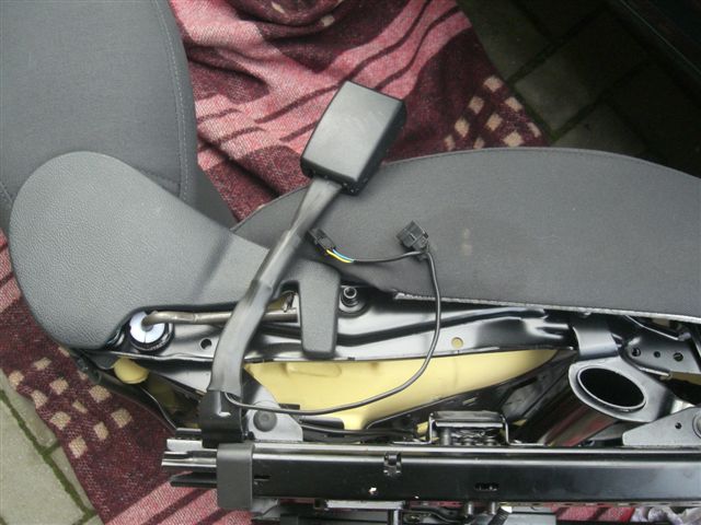

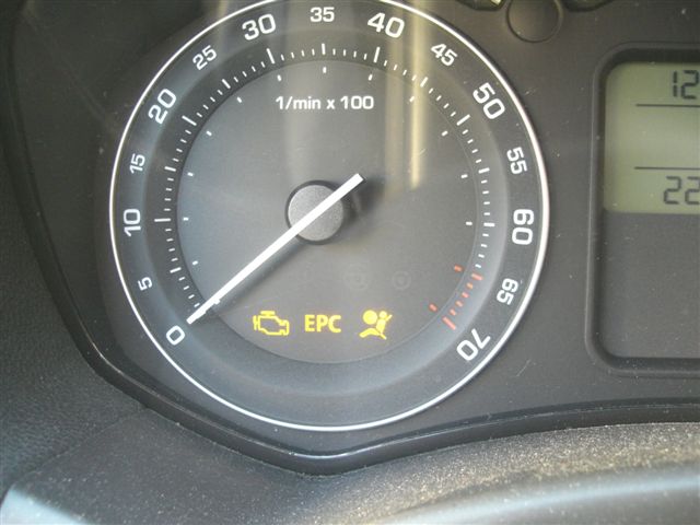

Ja . Könnte so sein,das da noch ein anderer Fehler ist.Ich versuche mal diese Bilder hochzuladen.
- Bild 536.jpg (63.28 KiB) 4657 mal betrachtet
- Bild 301.jpg (52.37 KiB) 4641 mal betrachtet
- Bild 296.jpg (62.03 KiB) 4647 mal betrachtet

Im mittleren Bild, das die mittlere (EPC) und linke (Motorblock) Leuchte leuchten, ist so gewollt, wenn die Zündung ein und der Motor noch aus ist. Erstmal kein Fehler. Die rechte Leuchte (das Männlein von der Seite und mit Kugel vorm Bauch) ist die Kontrollleuchte für die Airbags. Wenn die nach Zündung ein einige Sekunden leuchtet und dann verlischt, ist das auch erstmal in Ordnung. Nur wenn die an bleibt, auch nach dem Motorstart, liegt ein Fehler im Airbagsystem vor. Nicht unwichtig wäre zu wissen, ist das die, die seit geraumer Zeit leuchtet oder erst seit dem Ausbau des Sitzes?
Im unteren Bild, der gelbe, obere Stecker ist für den Sidebag (im Sitz) und der schwarze, unten für den Gurtwarner.

Es handelt sich um die Leuchte, die schon seit geraumer Zeit leuchtet.

wenn Du den Sitz raus hattest, war auch der Stecker für den Sidebag raus! Und genau dieser Fehler wird noch angezeigt. Airbagfehler müssen gelöscht werden, die "verschwinden" nicht von alleine!
