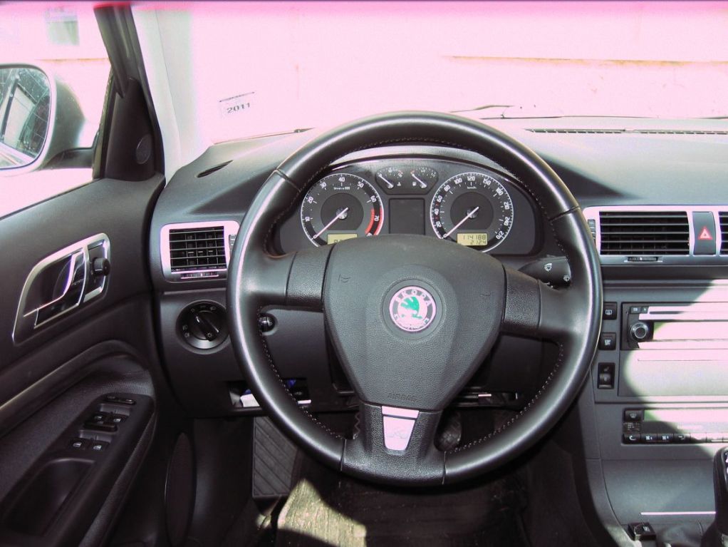

Wenn ich schreibe, dieses Lenkrad aus dem Link ist bei mir original verbaut, dann isses auch so (Bis auf die Angstlöcher vom RS) Sorry für die Scheiß-Blitz-Bildqualität...

Würde dieses Lenkrad ohne weiteres bei meinem reinpassen
http://www.ebay.de/itm/251040242766?ssP ... 1423.l2649
Hier ist die Teilenummer
Lenkrad.
1J0419091AF
1J0419526A
1J0419529D
3B0419091AN

@Spooner: Und auch diese beiden Lenkräder passen bei dir
Warum sollten sie das auch nicht tun? Bei diesem Design musst du nur aufpassen, dass du keines vom Golf 4 Cabrio erwischst. Die sind wohl zwecks Airbagschleifring inkompatibel. Aber da es sehr wenige G4-Cabbis gibt, ist die Chance nicht besonders groß auf ne Niete zu treffen. ALLE anderen passen
