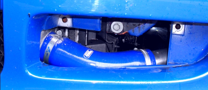

ja, das wäre natürlich die idealste Lösung, nur sieht es bei mir hinter beiden äusseren Stossfängeröffnungen links wie rechts so aus... :)
für nen externen Ölkühler ist ein Platz an der Sonne eher rar.. :-?
hast du nen 180° Ladeluftkühler bei dir verbaut?

Sieht bei mir auch fast so aus. Aber die Luft die nach hinten durchkommt reicht alle mal. Hab noch Pics von der Montage:
Mit den Schläuchen dran siehts wiegesagt mehr oder weniger genauso aus wie bei dir.

Also bei mir würde er gut an die Stelle des originalen LLK passen, es wäre nur ein kleines Stück von einem Ladeluftrohr verdeckt.
