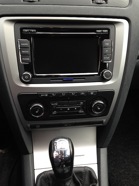

So jetzt endlich mal zwei Bilder, vom meinem Octi mit neuem Klimabedienteil und Bolero.
- 2014-03-21 13.20.29.jpg (167.04 KiB) 3124 mal betrachtet
- 2014-03-21 13.20.37.jpg (278.51 KiB) 3125 mal betrachtet
