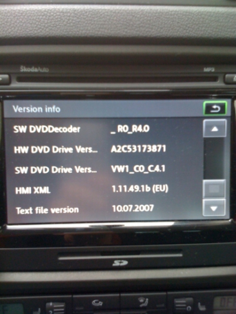

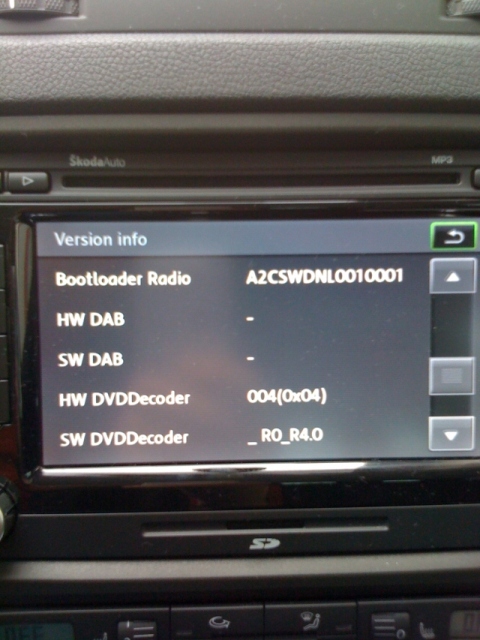

Moin Gemeinde,
in meinem L&K ist bei Kauf ein Columbus drin gewesen. Ich habe eine 4GB MikroSD mit nem Adapter reingeschoben, die will er nicht. Im MaxiDot funzt alles, mit MuFuLe auch. Allerdings geht das Mäsekino nicht, also kein PDC und keine Klimaanzeige. Weiterhin wird auch dei Lautstärke nicht gesenkt. ISt das eine FW frage?
Den Hiddenmodus habe ich wie zu sehen schon herausgefunden. Welche FW ist nun die richtige für mich?? Ich habe MaxiDot, MuFuLe, Climatronic, PDC vo+hi, BT-FSE, das soll danach auch alles noch gehen...
Wie kann ich die Anziege der HImmelsrichtung im MaxiDot abschalten. Das nervt mich jetzt schon....

Shalomer hat geschrieben:Ich habe eine 4GB MikroSD mit nem Adapter reingeschoben, die will er nicht. Im MaxiDot funzt alles, mit MuFuLe auch. Allerdings geht das Mäsekino nicht, also kein PDC und keine Klimaanzeige. Weiterhin wird auch dei Lautstärke nicht gesenkt. ISt das eine FW frage?
Mit FW 2664 sollte sich schonmal das (Micro)SD-Problem erledigen. SD war nur bis 2GB möglich.
Der Rest liegt an deiner verbauten Hardware.

Danke für den ersten Hinweis. Woher bekomme ich dann diese FW? Die LInks auf S.8 habe ich gesehen, bekomme ich auch gedownloaded. Was ist mit der FW 2668???
Ist das nicht die Final? Was bedeutet liegt an meiner HW? Wenn alles DDp spricht, sollten doch auch die Anzeigen gehen....., oder????
