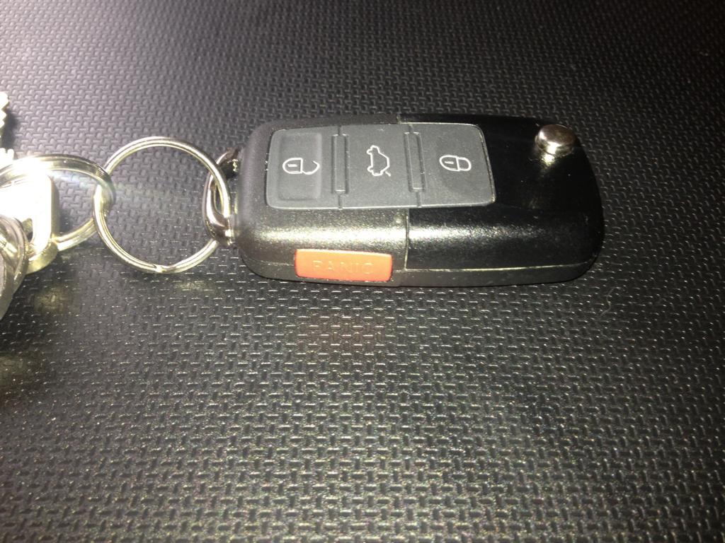

Gestern habe ich mir einen Schlüssel mit 4 Tasten gebastelt. 8) Die vierte Taste ist eine Panic Taste die so nur bei Fahrzeugen in den USA verwendet wird. Beim Drücken wir die Alarmanlage ausgelösst, zumindest wenn man eine besitzt. Bei mir blinkt jetzt nur die Warnblinkanlage weil ich keine DWA habe. Diese werde ich aber jetzt nachrüsten, dafür muss man nur eine Sirene verbauen und das Ksg umprogrammieren. Evtl. muss auch ein Sensor am Haubenschloss verbaut werden.
Ach ja der Ami Schlüssel funktioniert nicht in Deutschland da die eine andere Frequenz haben. Man muss also den 4ten Taster und einen kleiner Widerstand von der Ami Platine in die Deutsche löten.
