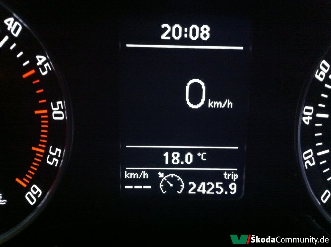

Mal für die Spielkinder unter euch. :D
Herr B aus W hat geschrieben:Lässt sich eigentlich auch die Anzeige für die Geschwindigkeit vom Tempomat im Maxi-DOT freischalten, wie beim Golf VI/Passat?
Im grünen Forum hat das jemand erfolgreich hinbekommen mit einem MJ2010. Laut VCDS-Forum: im Schalttafeleinsatz - "GRA-High-Anzeige".
Vielleicht hat Theresias neue Erkenntnisse wann und warum das bei einigen geht und bei anderen nicht. Die Superbs scheinen sich trotz richtiger Codierung zu weigern, bei Fabias (ab Facelift) gibt es aber Erfolgsmeldungen.
Anbei mal das Bild von SkodaCommunity.

bei manchen Fahrzeugen geht die Anzeige für die eingestellte Geschwindigkeit selbst ab Werk nicht. Warum weiss leider keiner so genau.
man kann nur versuchen die Codierungen vorzunehmen und dann zu sehen ob es funktioniert oder nicht!

Gibts eigentlich mal news darüber, ob die Digitalanzeige des Tempomats zumindest in Laufe des Jahres 2011 einzug in die Modelle erhält bzw. funktioniert die codierung mit nem neu bestellten Octavia dann???
Herr B aus W
Re: Nachrüsten der GRA / Tempomat möglich ?
Beitrag von Herr B aus W »
Also bei meinem Modelljahr 2011 hat es nicht geklappt.
Hatte ich schonmal getestet.

Dann wird es im Werk tatsächlich ausgewürfelt welcher Octi das kann und welcher nicht. :(
Herr B aus W
Wieso? Gibt es schon einen Octi beim dem es geht?
