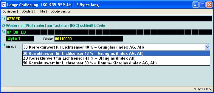

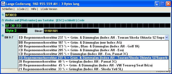

Lichteinschaltschwelle einstellen:
STG 09 Zentralelektrik
SubSTG RLS
Byte 0
Bit 3-4
Ansonsten "Empfindlichkeit" von Licht- und/bzw. Regensensor über die Korrekturwerte für unterschiedliches Glas der Frontscheibe
Korrekturwert für Lichtsensor
SubSTG RLS
Byte 1
Bit 0-7
Korrekturwert für Regensensor
SubSTG RLS
Byte 2
Bit 0-7

- capture_28112011_183954.jpg (55.4 KiB) 2025 mal betrachtet
