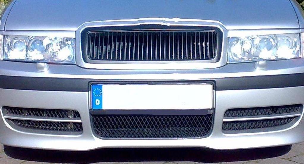

Wie sieht es den mit dem LLK aus? Mein O1 ist nochmal Leistungsgesteigert. Ist das dann Proplematisch mit dem Tagfahrlicht und LLK? Wo sitzt die LLK?
Und beeinträchtigt das TFL die außentemp. messung die vorne drin sitzt?
Ich müsste die TFL in die oberen Schlitze setzen wegen der Tieferlegung und dem min Abstand nach unten von 250mm
Hat jemand jetzt diese verbaut? Kann es sein das es da schwirigkeiten mit der Einbautiefe gibt? Da ich (glaube ich) max. ne Einbautiefe von 40mm habe und die 43mm sind?!?!?!?
Und wie ist das mit der Krümmung? Was für eine Krümmung haben die Gitter vom RS?
Hab mal ein Bild von meiner Front mit beigelegt.
MfG
MfG

Re: Tagfahrleuchten
Der LLK sitzt hinter dem kleinen Lüftungsgitter auf der Beifahrer-Seite. Den kann man aber auch schon so erkennen.

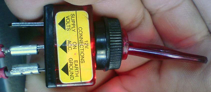

Ich will trotzdem zusätzlich bestimmen können, ob die TFL nun leuchten oder nicht. Für diese Zwecke habe ich einen beleuchteten Schalter:
(großes Bild am Ende dieses Beitrages)
Wie schließe ich den an, dass der auch ordnungsgemäß leuchtet? Das war beim Nissan mit einem einfachen Schalter (Ein-Aus ohne Beleuchtung) kein Drama. Doch mit diesem Schalter war das ein großes Problem - mir hat es immer die Sicherung geschmissen... (Auf Anfrage stelle ich einen Schaltplan online, wie der einfache Schalter angeschlossen war und wie ich den beleuchteten Schalter nun einbauen wollte)
Vielen Dank für eure Mithilfe!
lg - STEFAN
lg - STEFAN

Zu Frage1: Ich kenne mich mit den ganzen TFLs zwar net aus, aber vom Prinzip iset so einfach, ja! Eine Strippe an Masse, die andere an PIN3 - Sicherung nicht vergessen!
Zu Frage2: Oben die Strippe von Pin3 am Lichtschalter, in der mitte zu deinem TFL und unten auf Masse...
Grüße,
der Micha..
Grüße,
der Micha..

Dann werde ich nach dem Schalter (oder ist besser schon vorher?) zuerst zu einem Sicherungshalter gehen (hab ich eh daheim - oder ist im Sicherungskasten noch wo Platz?), und von dort dann mit 2 Kabeln zu den TFL. Dann sind beide mit Strom versorgt. Welche Sicherung (wie viel A) sollte ich da nehmen?MR Action hat geschrieben:Zu Frage1: Ich kenne mich mit den ganzen TFLs zwar net aus, aber vom Prinzip iset so einfach, ja! Eine Strippe an Masse, die andere an PIN3 - Sicherung nicht vergessen!
lg - STEFAN
