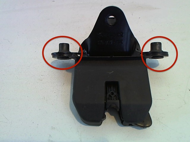

Hat dein Schloss so ausgesehen?
Mit den Hohlnieten hast du die Blindnietmuttern in den Kreisen gemeint, oder?

ja ganz genau so meinte ich es mit den Hohlnieten. Du musst an der flachen Seite (also gegenüber vom Gewinde mit dem Winkelschleifer vorsichtig
den schmalen Kragen entfernen, denn das Gewinde brauchst Du ja noch.
Das Schloss auf dem Bild steckt übrigens noch in einer Plastikabdeckung. Wenn Du die abgenommen hast kommen dann noch zwei große
Blindnieten zum Vorschein. Dann legst Du das Schloss genau so wie auf dem Foto hin und schlägst mit dem Körner genau in die Mitte von
jeder Niete an. Dann bohrst Du am besten mit einer Bohrmaschine im Bohrständer erst ein Loch ca. 4mm und dann ca. 8mm, also auf jeden Fall
etwa so groß wie die Niete selber ist. Die Löcherer sollten aber nur so tief gebohrt werden, bis Du merkst, dass sich das Blech lösen lässt.
Das müssten so 3- 4 mm sein. Dann kannst Du das Schloss vorsichtig auseinandernehmen. Unter dem Blech kommen dann die Mikrotaster
zum Vorschein. Wenn Du die Mikroschalter einzeln mal durchgeprüft hast, weist Du, welcher defekt ist. Viel kann daran nicht kaputt gehen,
bei mir waren nur die Federn der Taster nachzubiegen. Ein Mikrotaster ist für das Kofferaumlicht, der andere für die Anzeige im Maxidot
bzw. für die Innenlichtverzögerung zuständig.
Für die Montage vom Schloss musst Du dann nur noch die zwei Blindnieten, die aufgebohrt wurden mit der Feile wieder etwas gerade feilen
(entgraden) und dann genau in der Mitte jeweils ein Loch 3,2mm bis ganz durch bohren. Danach mit dem 4mm Gewindebohrer Gewinde schneiden,
mit je einer M 4 Senkkopfschraube ca. 1,5 cm lange und einer U-Scheibe wieder zusammenschrauben. Die Holnieten eventuell wieder etwas zurückdrücken,dann hält es auch dort wieder zusammen.Plasteabdeckung wieder drauf und dann wieder einbauen.
