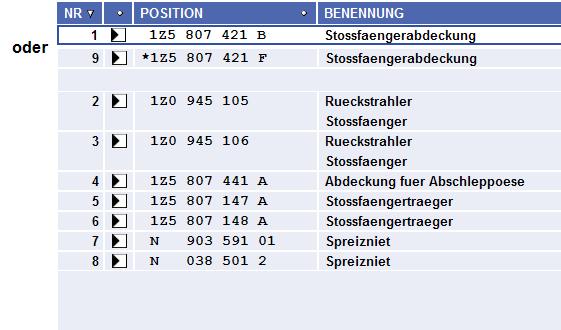

nur zu Sicherheit, um bei meinem VFL Limo auf RS Heckschürze umbauen zu können brauche ich folgende Teile? Oder noch was?
Unterschiede RS Stoßstange zu FL Stoßstange (kein RS), außer der Form der Reflektoren?
Danke.
2012 VW Touran Sky
eq72
Beiträge: 304
Registriert: 14. Mai 2004 16:11
Motor: 2.0 FSI 150 PS
Kilometerstand: 60000
Re: RS Stoßstange an normalen O2
Beitrag von eq72 »
... bis auf das "oder" vor den Abdeckungen ist alles i.O.
du müsstest dich nun aber langsam mal entscheiden was du willst,
RS Stoßfänger oder den vom Facelift, der vom Facelift hat nämlich ausser den Rückstrahlern rechts eine andere Abdeckung für Abschleppöse wie der RS.
also entweder:
1Z5 807 421 B Stoßfängerabdeckung RS Limo hinten, ohne PDC
oder:
*1Z5 807 421 F Stoßfängerabdeckung Facelift Limo hinten -> wurde ersetzt durch:
1Z5 807 417 Stoßfängerabdeckung Facelift Limo hinten, ohne PDC
danach richten sich dann die anderen Teile
LG Rico
