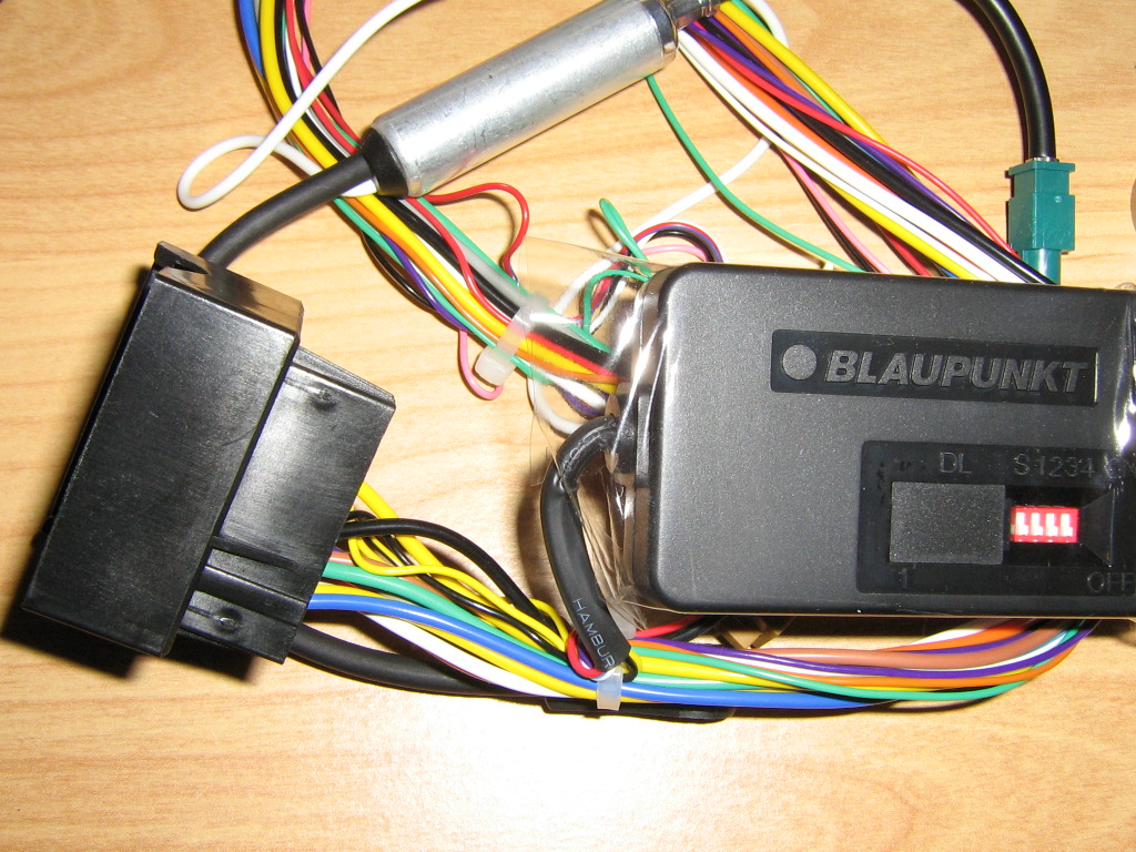

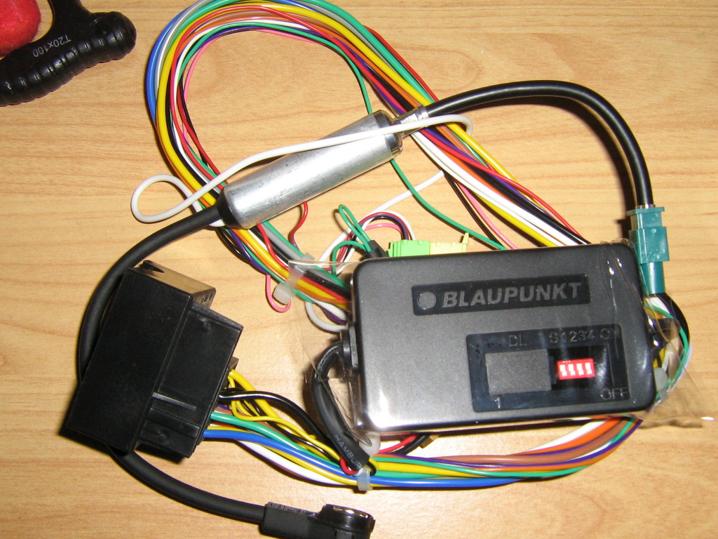

so mein leiber Brösel, hier sind die Fotos.
- IMG_0639[1].JPG (332.63 KiB) 2244 mal betrachtet
- IMG_0638[1].JPG (313.38 KiB) 2233 mal betrachtet

so jetzt habe ich das Interface angeschlossen und es klappt das alles soweit, nur der S-Kontakt geht leider nicht. Radio geht nur mit eingeschalteter Zündung. Wenn ich den Jumper 1 auf "ein" stelle habe ich Dauerplus, ich muss das Radio ausschalten. Da mir das zu doof ist lebe ich mit dem fehlenden S-Kontakt und höre bei eingeschalteter Zündung Radio.TorstenW hat geschrieben: Dann nimm den Adapter von Blaupunkt. Der kostet nur 59 Öcken und kann auch alles, was Du brauchst (S-Kontakt, Beleuchtung, GALA, Rückwärtsgang.
