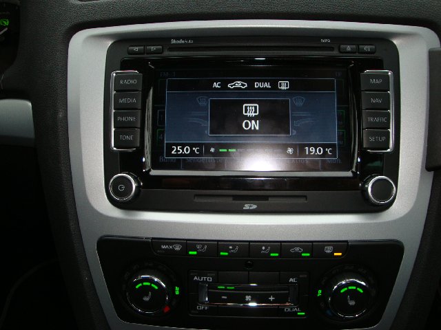

Nicht schlecht. Ich würde es machen weil man dann die lackierten L&K-Blenden bis zur Mittelkonsole verbauen könnte. 8) Aber funktioniert die ganze Geschichte mit dem Anzeigen auch im Audience? Und so ein Klimabedienteil kostet bestimmt auch nicht wenig.

Hast Du mal die komplette Teilenummer vom Columbus (der Index ist entscheidend)?
Hast Du Anzeigen im Maxi-DOT? Wenn ja, dann muss es eigentlich BAP sein, also spricht einiges dafür, dass Du eine "Mischmaschkiste" hast.

Genau da bin ich mir nicht zu 100% sicher, deshalb meine Frage. Die neue Climatronic spricht nur BAP, das Columbus, wenn es im Vorface drin ist, eigentlich DDP.whizzler hat geschrieben: ....auf 1 oder 2 Bildern kannst du erkennen, dass es ein Mj.08 ist. Beim Mj.09 ( Innenfacelift ) hätte ich die Clima ja nicht umbauen müssen, da diese ab dann verbaut wurde.

Hat das Columbus vom FL nicht den "Columbus" Schriftzug in der Mitte? Demnach müsste es ja noch die ältere Version sein, oder?

Darum meine Frage nach der Teilenummer, dann wissen wirs genau.
Weeeeeß esch nesch. 8)eckenwetzer hat geschrieben: Hat das Columbus vom FL nicht den "Columbus" Schriftzug in der Mitte? Demnach müsste es ja noch die ältere Version sein, oder?

Korrigier mich wenn ich falsch liege, aber den 125kW CR TDI im RS gab es doch erst seit Mai 08, sprich zum MJ-Wechsel .. oder? Das zum Jahresende hin ein Innenfacelift während des laufenden Modelljahres passierte soll ja die MJ-Zahl nicht interessieren .. im MJ2010 gab es ja auch zwei Änderungen gegen Ende des Jahres.

Auf den Bildern sieht man aber auch, das er das neue Kombiinstrument hat. Das ist bestimmt ein MJ09

Und genau das in Verbindung mit dem Umstand, dass die Face-Climatronic inklusive Sitzheizung funktioniert, lässt mich auch auf ein Facelift (also MJ09) "zumindest untenrum" tippen.............
Wenn wir die Teilenummer des Columbus haben, dann wissen wir mehr.
@Shalomer
Danköööö! Gut beobachtet (hätte ich nicht hingeguckt).
Also siehste, mein Reden!
Yo, aber seiner ist laut Signatur BJ 08 und laut seiner Aussage auch MJ08.Lani hat geschrieben:Korrigier mich wenn ich falsch liege, aber den 125kW CR TDI im RS gab es doch erst seit Mai 08, sprich zum MJ-Wechsel ..
@Shalomer

Teilenr: 1Z0 035 680 A
Anzeigen im Maxidot sind alle vorhanden.
Columbus spricht beide Sprachen (BAP & DDP) via VCDS einstellbar
Ich habe nicht die sogenannte "Mischmaschkiste", da beim RS ab InnenFL Mj.09 das Silberdekor bis zur Schaltumrandung geändert wurde. Auch größere Aussenspiegel und geändertes Lenkrad (Airbagteil) sind Zeichen für ein Mj.09.
All diese Sachen sind bei mir nicht verbaut.
@Shalomer
Es ist das alte Kombiinstrument, denn das neue hat die Tank- und Temperaturanzeige in Drehzahl oder Geschwindigkeitsanzeige integriert, also im unteren Teil des Tachos und nicht oben mittig.
Und jetzt zurück zum Thema
Ja, hat den Schriftzug. Die Geräte aus dem VFL hatten den nicht, ausser es wurde aus dem Superb ( TNr: 3T0 ) nachgerüstet.eckenwetzer hat geschrieben: Hat das Columbus vom FL nicht den "Columbus" Schriftzug in der Mitte? Demnach müsste es ja noch die ältere Version sein, oder?
@Shalomer
