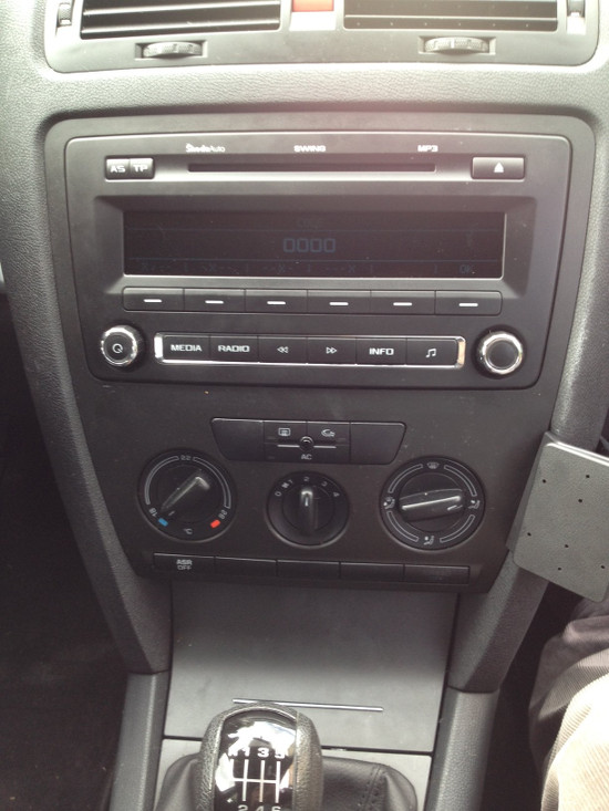

So, das Radio ist angekommen. Passt wirklich super mit der alten Blende und wertet den Innenraum deutlich auf!

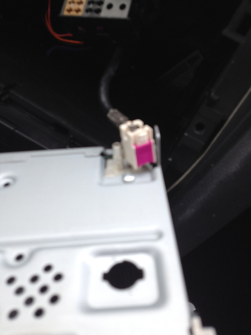

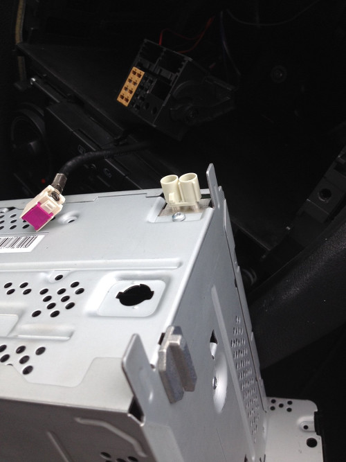

Eine Frage hätte ich noch: Kann man die Antenne so anschließen wie ich es auf dem Foto gemacht habe oder funktioniert das nicht?

Naja, man sollte es hören, wenn die Antenne nicht angeschlossen ist.
Ansonsten ist das Plastikgedöns um Stecker und Buchse nur ein Verwechslungsschutz für DAUs. Zusätzlich verbessert es die Stabilität der mechanischen Verbindung. Wobei letzteres nicht zwingend nötig ist. Das Innere des Steckers (SMB) allein bietet auch eine sichere Verbindung. Bei meinem O² schon einige Jahre ohne Probleme.
