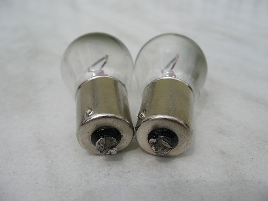

Bezüglich der oben gezeigten Bilder gibt es eine TPI.
Laut dieser liegt das Problem an der Fassung welche zu tauschen ist. (Kontakt ist angeblich nicht mittig).
Innerhalb der Garantie wird die Fassung ohne Berechnung getauscht.

Die originalen hielten ~80tkm. Die nächsten nur ~5tkm. Der Faden war noch ok, nur die Kontakte waren wieder weggeschmolzen.
Habe mir dann die geänderten Fassungen eingebaut. Die mittige Kontaktfahne ist weniger stark gebogen und drückt so punktuell weniger stark auf den Kontakt der Birnen.

Die originalen Birnen sahen nach ~80tkm so aus.

Bei mir meldete die MFA auch sporadisch, dass ich das TFL links überprüfen soll. Am Anfang prüfte ich das TFL links, aber es war immer in Ordnung. Nach ein paar Tage sah ich in der Garage, dass das TFL links nicht mehr leuchtete und ließ heute das Leuchtmittel wechseln. Das Leuchtmittel sah genau so aus wie bei Kentzliner und hat einen Widerstand < 1 Ohm. Der Glühfaden ist also in Ordnung, nur der Lampensockel hatte keinen Kontakt mehr zur Fassung.
Auffällig ist, dass es sich meistens um das linke TFL handelt.
Leider hatte die Werkstatt keine neue Fassung auf Lager, sonst hätte ich diese gleich mitwechseln lassen. Die neue Fassung soll ca. 6 Euro kosten. Der zusätzliche Arbeitsaufwand zum Wechseln der Fassung beträgt ungefähr 10 Sekunden, wenn das TFL schon ausgebaut wurde. Wer also zum Leuchtmittelwechsel in die Werkstatt fährt, sollte vorher sicherstellen, dass die Werkstatt eine neue Fassung auf Lager hat.
