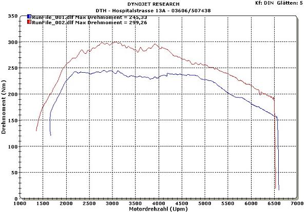

Auch wenn es vllt als Werbung gesehen wird, ich habe den O2 als 1.8TSi schon mehrfach gehabt
http://dth-turbo.de/dynoruns/SKODA/Ausgang_1.8tsi.pdf
Die Leistung auf 2.0TFSI Niveau fährt sich sehr angenehm, der Motor ansich ist so unproblematisch wie der 2.0TSI.

Deiner Programmierung fehlt zwischen 1500 und 2000 U/min reichlich Drehmoment, oder sehe ich das falsch? Serie ist schon 250 Nm ab 1500.

Siehst du leider falsch und liegt am Messverfahren.
Wenn man im direkten Gang misst was meistens der 5. ist liegt das Drehmoment da noch nicht an, man muss aber für eine vernünftige Messung eine gewisse Messgeschwindigkeit haben xxkmh/sek. sonst ist das ganze nicht wirklich vergleichbar.
Vergleich es einfach mit anderen Messungen bzw werde ich die Serienmessung einfach mal drüber legen dann sieht man den Unterschied besser.

Also irgendwie hätte ich noch einmal gerne eine Antwort auf meinen Drehmoment-Einwand. Wenn du schon alles in der Sig hast.....

DTH hat geschrieben:Siehst du leider falsch und liegt am Messverfahren.
Diese Antwort galt digidoctor.

Das angehängte Bild zeigt den Seriendrehmomentverlauf und den nach Tuning.Beides gemessen im 5 Gang / Vollgas gegen 10% Retarderlast.
