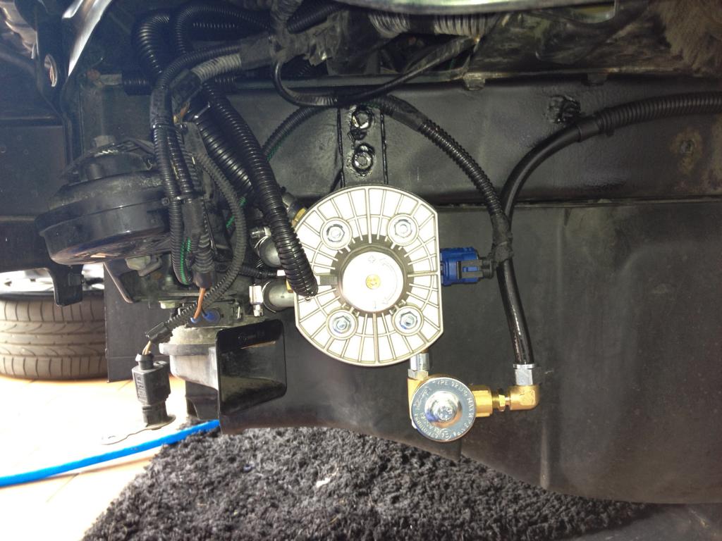

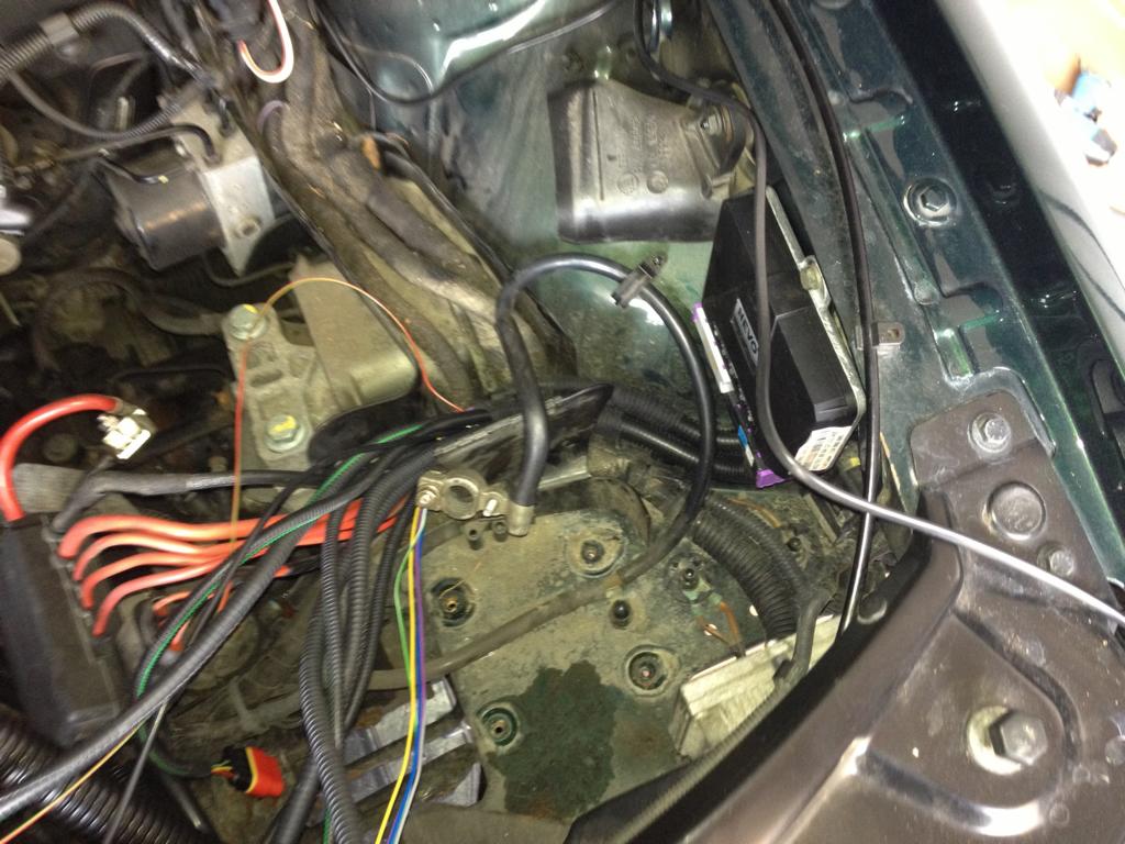

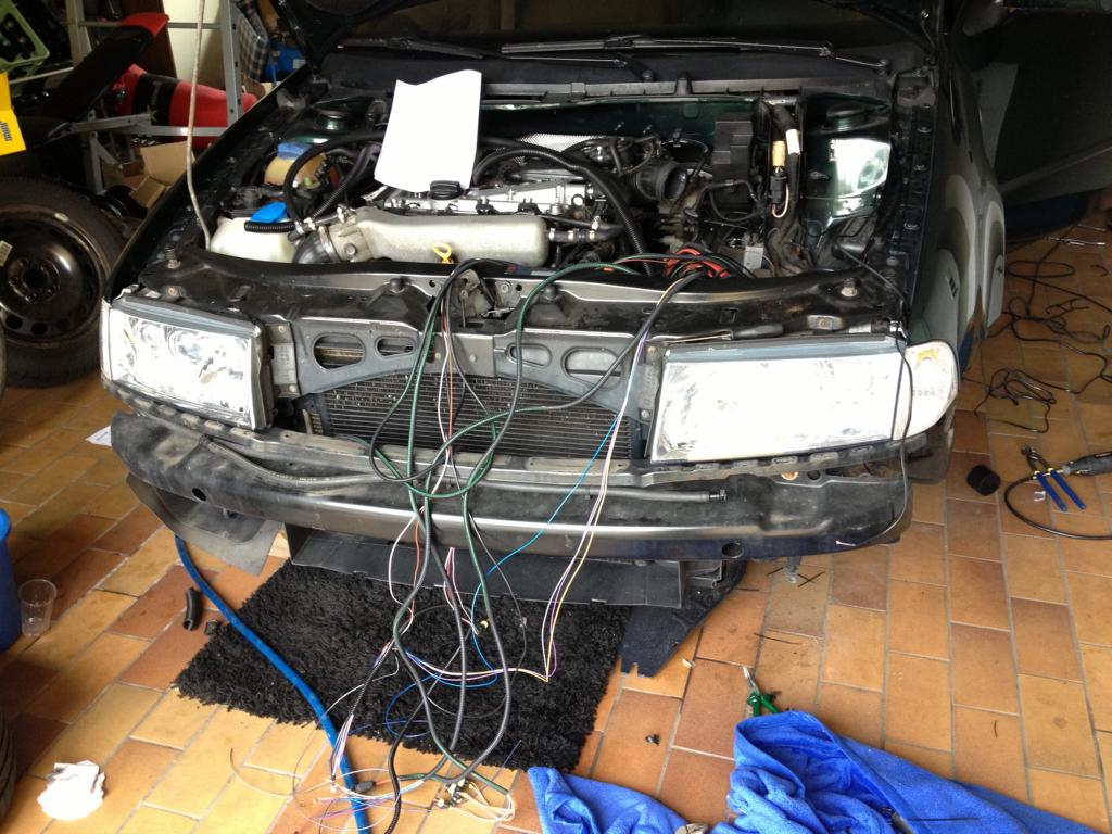

So heute ging es ein ganzes Stück nach vorne.
Der Verdampfer sitzt und ist komplett verdratet und angeschlossen. Trankgeber und Magnetventil vom Tank sind auch verbaut und verkabelt. Das Steuergerät wurde montiert und gut die hälfte der Leitungen sind verlegt und angeschlossen. Morgen kommt dann die Brücke runter und es geht ans Bohren. Wenn ich Gas gebe könnte morgen fast alles fertig sein.
Ich stelle später mal einen Link zu einem Fotoalbum ein, da werde ich alle Bilder ablegen.
Aber hier mal was für den Vorgeschmack
