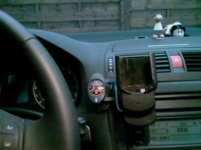

kann ich gerne machen, aber da ist nicht wirklich viel zu sehen.......
Man sieht nur das "kleine Ei" von Bedienteil auf der Armaturentafel, mehr nicht. Das kannst Du Dir auch bei fastmute.de angucken. ;) Der Witz ist ja, dass man kein extra-Mikro etc. braucht, da das integriert ist. Nur das "Ei" aufkleben, das Kabel zur FastMute ziehen (dazu braucht man aber derzeit noch die Sonic XL), da reinstöpseln, färdsch. :P

ich habe doch mal ein Foto gemacht. :wink:
Da sind links das BT-Link und rechts daneben die Aktivhalterung zu sehen.
Wenn ich "nur so" fahre, koppele ich den MDA über das BT-Link (das passiert automatisch, sobald das Radio und damit das BT-Link eingeschaltet werden), dabei steckt er in meiner Jackentasche. Wenn ich ihn zum Navigieren nutze, schalte ich BT aus und stecke ihn in die Halterung. Dann läuft er auch über die FastMute. Ein Mikro für diese Nutzung ist in der Halterung im unteren Teil hinter dem Loch eingebaut. Früher saß da eine LED. Die Halterung ist komplett selbst modifiziert. Eigentlich ist sie für den MDA Vario 1. Ich nutze nur das Gehäuse. Das Innenleben ist neu (da ist ein Headsetadapter für den MDA Vario 3 drin).
Das Mikro vom BT-Link ist übrigens hinter dem kleinen Loch links oben auf dem BT-Link.
