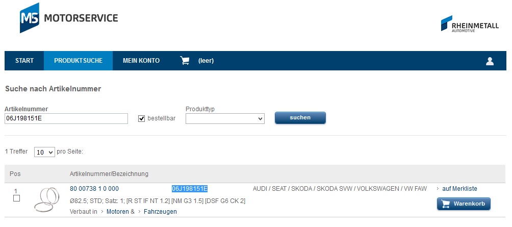

Eine Lösung ist auch Kolben 06H107065BK von BZB Motor (und sehr wahrscheinlich von den ersten CDAA-Motoren auch bis 5/2009), Original von VAG oder Preisgünstiger von KolbenSchmidt Nr. 40251600.
https://www.ms-motorservice.com/
https://onlineshop.ms-motorservice.com/ ... wserLang=N
- CDAA Kolbenringe .jpg (98.08 KiB) 5568 mal betrachtet
Zuletzt geändert von Rayx am 25. September 2017 09:59, insgesamt 1-mal geändert.

Re: Ölverbrauch des 1.8TSI
Passt das in den CDAA???
Passt, wie am ersten CDAA bis 5/2009 8)
https://www.drive2.ru/b/2783707/
https://www.drive2.ru/b/2786907/
https://www.drive2.ru/s/a/Bpi4gEAAAGI
http://vwts.ru/forum/index.php?showtopic=192986
https://translate.google.de/?hl=de&tab=wT#ru/de
- 06J198151E Kolbenringe.jpg (69.65 KiB) 5551 mal betrachtet
