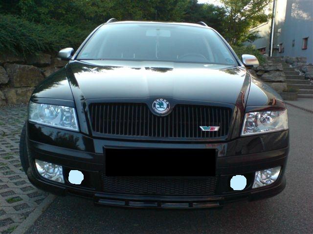

Hat schonmal jemand daran gedacht runde TFL zu verwenden. Die würden in die Milotec Lufteinlässe passen.
- tflrund.JPG (54.56 KiB) 2913 mal betrachtet
- tfl4led.jpg (127.24 KiB) 2892 mal betrachtet
- Michi-Octi
- Beiträge: 1197
Re: LED TFL Einbau
Habe schon mehrmals daran gedacht, da ich die runden TFL mittlerweile interessanter finde als die lang gezogenen. Beinahe jeder 3. Pkw hat ja mittlerweile schon lang gezogene TFL montiert.
Aber mir persönlich ist der Aufwand zur Zeit zu groß, habe ein paar andere Baustellen...
Die Idee an sich finde ich aber sehr gut!
