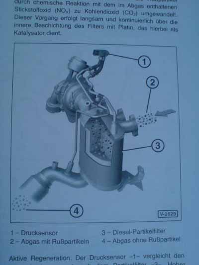

Hallo Jopi!
Hier mal eine Ansicht des guten Stückes (aus dem Skoda-"Wie helfe ich mir selbst"-Buch), man sieht, es ist nur EIN Differenzdruckgeber, der einfach ZWEI Werte vergleicht, das ist anschaulich zu sehen auf dem Bild.
Warum sollten das auch sinnloserweise zwei Sensoren sein :roll: ?

Ich bin Laie und fände es nicht völlig unplausibel, wenn es 2 Sensoren gäbe. Zwei Werte, zwei Messorte, zwei Sensoren. Denkbar, für mich. Da muss ich mich auf die Aussage eines Meisters verlassen (können). Aber wie gesagt, das passt ins Bild, war nicht die erste Aussage dieser Art.

Der Sensor sitzt etwa auf 11Uhr wenn man die Abdeckung vom Motor sieht, richtung Spritzwand :)
