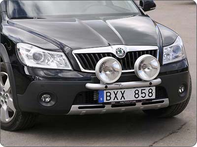

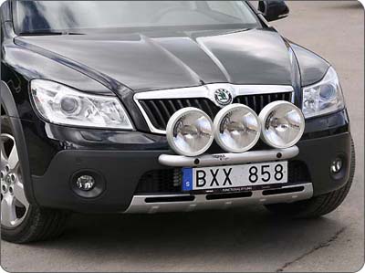

Re: Scout
So....
nächstes Update ist in Arbeit.
Lampenbügel aus Schweden mit 2 Zusatzscheinwerfern (gibts auch für 3, aber in D dürfen Fernscheinwerfer nur paarweise montiert werden!)
Höherlegung um 36mm an Vorder - und Hinterachse mit Unterlegringen von http://www.spaccer.de sowie Verlängerung der Kolbenstangen der Stoßdämpfer um je 25mm in Verbindung mit Federwegsbegrenzern und einer Anpassung der MAD Zusatzfedern
Und dann natürlich wieder zum TÜV mit Einzelabnahme

Erst die Antenne, jetzt die Scheinwerfer. Irgendwann verschandelt man ein Fahrzeug auch optisch. Sicher liegt das alles im Auge des Betrachters, aber die SW passen doch nun gar nicht zu einem Mittelklassewagen. Bisschen Plastik, leichte höher gelegt, machen noch keinen Jeep draus.

Re: Scout
Naja, aber das Licht brauch ich da wo ich immer unterwegs bin....nutzt ja nix!
Ich finds schön, und es macht vor allem sehr hell!
