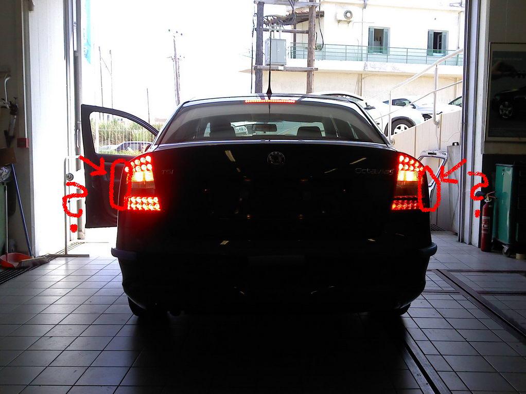

Antwort von Lambro (Nachbar Forum):
Ich denke mal ihr habt euch hier ganz schoen selber hochgeschaukelt. Darum jetzt von mir eine Klarstellung:
Der Preis von Euro 219 war ohne E-Pruefzeichen. Mittlerweile sind sie aber durch die Pruefung gegangen und haben diesen Test eben auch bestanden. Somit kaufen wir sie eben jetzt auch teurer ein als vorher. So eine Pruefung kostet den Hersteller ca. $ 10000. Klar,dass er dieses Geld eben auch irgendwie wieder reinbekommen muss und die Produkte dadurch im Einkaufspreis steigen.
Ferner kommt es durchaus vor,dass sich die Kabelbaeume,die in den asiatischen Fahrzeugen verbaut werden von unseren europaeischen unterscheiden. Daraus resultiert dass es zu Unterschieden der jeweiligen Ansteuerungen und dadurch resultierenden Funktionen kommt.
Dies ist hier bei unseren LED Rueckleuchten leider der Fall gewesen,aber bereits mit dem Hersteller von mir besprochen worden und die naechste Lieferung erfolgt mit geanderter Platine sodass die Ansteuerung der senkrechten LED Leiste an der Aussenkante gewaehrleistet ist.So wie wir es in unseren Fahrzeugen aufgrund der Ansteuerung benoetigen.
Vergesst bitte nicht,dass die Octavias in Asien bereits ab Werk mit den LED's ausgeruestet sind und eben nicht ueber 2 Lampen verfuegen,die die Aussenkante der Rueckleuchte beleuchten. Dieses ist aber in Europa der Fall,da wir eben nur die normalen Rueckleuchten ab Werk verbaut bekommen und somit an unseren Fahrzeugen eine andere Ansteuerung aufgrund unseres im Fahrzeug verbauten Kabelbaumes besitzen.

Das Problem mit den äusseren LEDs ist schon behoben und Anfang nächster Woche gehen die auf Reise und werden dann auch nochmals getestet.

speedmosig wrote me:
"you have to messure the cables on the electronic board on the back of the taillamp and see which one give the power to the led's on the side.on this cables you have to connect the cables from your bulbs.
you can use a bridge from the base of your bulbs to the led-taillights or you can also cut your cables and connect them straight to the taillights.
...it is absolutely normal that the asian wiring sometimes is different from the european wiring but for all there is a solution to solve it..."

Re: Wollt ihr schwarze oder LED Rückleuchten für den Octavia 2 ?
meine persönliche Meinung ist, dass mir das mal gar nicht gefällt....
Aber zum Glück sind ja die Geschmäcker unterschiedlich.
Was ist denn mit den seitlichen LED's ???
