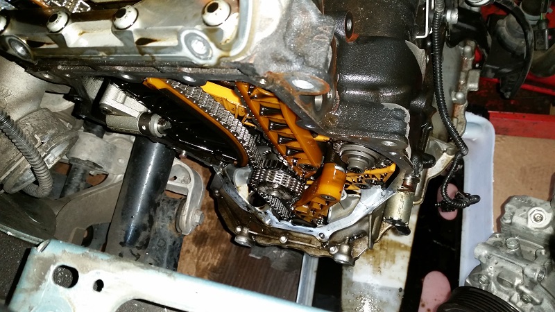

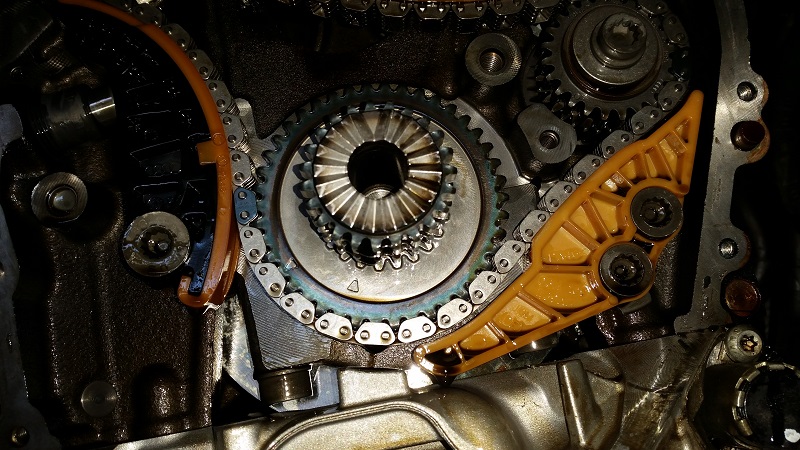

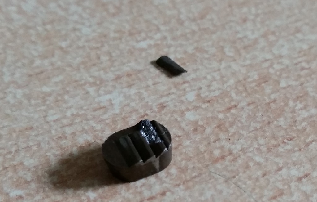

So, wie versprochen ein paar Bilder.
- defektes Teile (Sperre vom Kettenspanner)
- defektes teil2.jpg (147.28 KiB) 2842 mal betrachtet
- Kurbelwellenrad
- Kurbelwellenrad.jpg (184.44 KiB) 2842 mal betrachtet
- Spanner "nur 4 Rasten" ausgefahren
- blick von oben 4 rasten.jpg (183.92 KiB) 2843 mal betrachtet

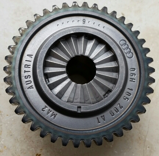

Wie schnell/einfach lässt sich denn das Kettenrad tauschen?
Hast mal ein Bild von dem alten?

Das Kettenrad ist wie auch die Riemenscheibe einfach nur "Verzahnt". Einstigster "Mehraufwand" ist die "Grundeinstellung der Einlassausgleichswelle, da die Kette ja ebenfalls ab muss. Dazu Spanner rausdrehen, Gleitschienen ausbauen (3 Stück) und schon kannst die Kette abnehmen, dann am Kettenrad etwas Wackeln und schon hast es in der Hand.
An dem alten Rad (siehe Bild oben / Kurbelwellenrad) kann man rein Optisch keinen Verschleiß sehen.

Hier noch das gewünschte Bild vom Kurbelwellenrad.
- Kurbelwellenrad Rückseite
