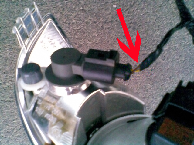

Could you explain me what should I do to run LED bulbs? You changed polarity by swapping yellow and brown wire? Pls help.
- Drl.jpg (189.52 KiB) 3612 mal betrachtet
- Roberto
- Beiträge: 409
- Registriert: 15. September 2007 15:07
- Baujahr: 2013
- Kilometerstand: 3000
Re: Octavia 2 FL, Umbau TFL...von Glühbirne zu LED
Yes, correct

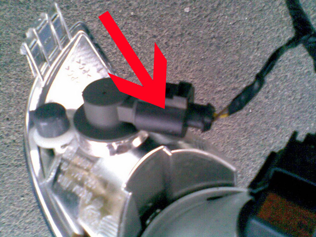

I have to cut it, or just turn that black "box" (is it possible)?
- tfl.jpg (174.41 KiB) 2977 mal betrachtet
- cjoctavian
- Beiträge: 202
- Registriert: 10. August 2009 13:09
- Motor: 1,4 TSI
- Kilometerstand: 19600
OK, once again, thank you very much for advice

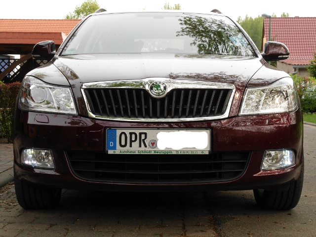

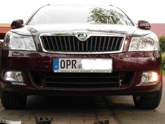

- so ist es jetzt
- DSCI0629.JPG (249.6 KiB) 1924 mal betrachtet
- der Vergleich
- DSCI0625.JPG (234.92 KiB) 1931 mal betrachtet
Welche Birnen hast dafür benutzt? Sieht gut aus.
