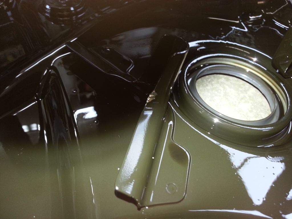

Hier sieht man das fehlende Sieb. Ich hab noch weitere Bilder wo auch die Kugel fehlt, allerdings sind das nicht meine deshalb lade ich sie nicht hoch.
Lagerbock Sieb.jpg (117.84 KiB) 4452 mal betrachtet

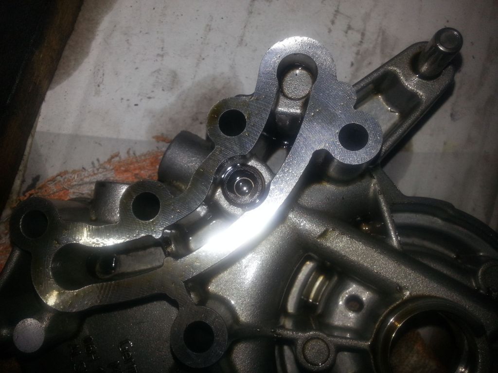

Hier sieht man dass die kette schon geschliffen hat.
