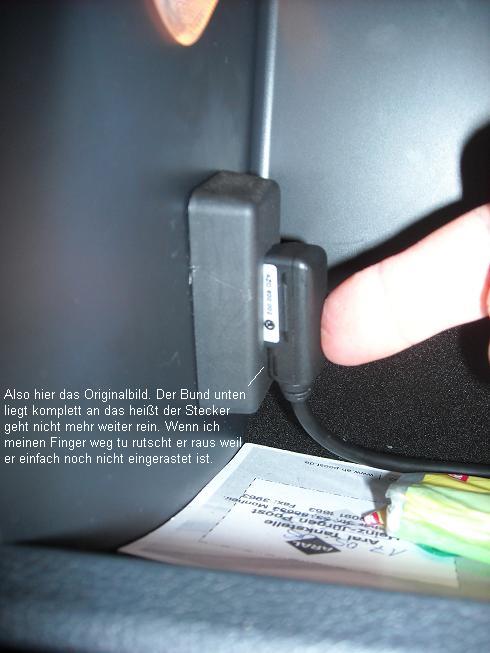

Also ich habe nun endlich mein Kabel bekommen. Und jetz klärt mich nicht für blöd eigentlich stell ich mich bei Techniksachen meistens gar net so dumm an aber ich krieg diesen blöden MDI Anschluss nicht in das Loch im Handschufach. Ich verzweifel noch. Hab in der Bedienungsanleitung und in der Anleitung die beim Stecker mitgeliefert wurde nachgelesen und leider kein Hinweis auf mein Problem gefunden.

- d000051446B.JPG (22.32 KiB) 2804 mal betrachtet

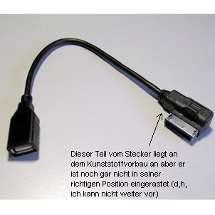

Noch ein Bild. Wenns noch nicht genau klar ist was mein Problem ist bitte einfach schreiben dann geh ich noch in die Garage und mach ein detailiertes Bild des Problems.
Komm mir grad echt blöd vor das ich ein Kabel nicht ins Loch bekomme. Habe die BST-Nummer des Kabels auch schon überprüft. Skoda gibt auf der Homepage genau die Nummer an die auf meim Kabel steht. Scheint also zu stimmen.

- 2045669471.jpg (39.68 KiB) 2797 mal betrachtet

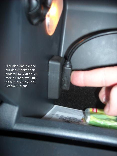

Es muss doch gehen. Vielleicht etwas sanfte Kraft ausüben.
Flüsterleise Frage: Hast Du evtl. mal in der anderen Richtung probiert?

Kraft habe ich ausgeübt. (mit gefühl halt) und die Seite gedreht habe ich auch. Hat aber alles keinen Wert

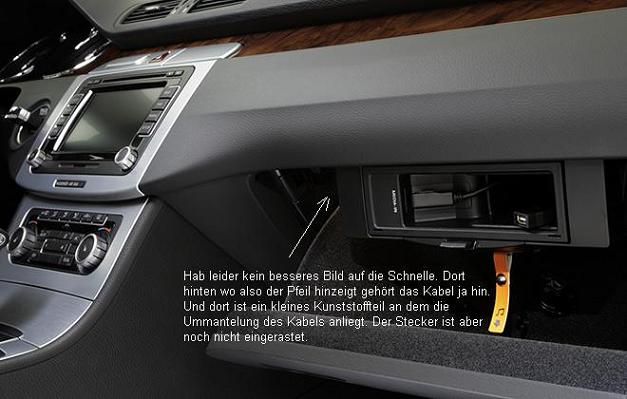

Hier 2 Originalbilder ausm Auto. Ich weiß echt nicht woran das liegen könnte. Sieht das bei euch im Handschuhfach genauso aus?
- DSCN0856.JPG (80.06 KiB) 2795 mal betrachtet
- DSCN0858.JPG (71.47 KiB) 2775 mal betrachtet

Hm...das dürfte alles nicht sein. Könntest Du mal ein Bild von der Buchse selber im Handschufach machen? (Ins "Loch" reinfotografieren)
Wenn Du am Radio auf MEDIA drückst, erscheint dann da "Media-In" oder "MDI"?

Nein es erscheint nur PDI. Was auch immer das sein soll. Kenn mich leider "noch" nicht aus. Wenn ich dann auf PDI drücke schaltet das Radio auf AUX um und dann passiert nix mehr. Wenn ich in den Anschluss hineinsehe dann sieht man eindeutig dass der Stecker noch tiefer rein muss da die Pins des Kabels den Stecker noch gar nicht berühren. Nur wie soll ich den tiefer rein stecken wenn das Kabel schon ansteht. Ich hab auch schon probiert das Kunststoffstück heraus zu nehmen da ist aber auch nix zu machen. Ich muß morgen einfach mal zu Händler sehen und der soll sich das anschauen. Irgenwas passt da net.

Also nun zur Lösung des ganzen Problems:
Der Anschluß ist von Handschuhfach abgegangen und zu weit nach hinter rein gerutscht. Der Händler hat mir das Handschuhfach raus genommen und der Stecker neu arretiert. Siehe da. Kabel rein USB Stick ran und schon kommt Musik. So einfach kanns gehen.
