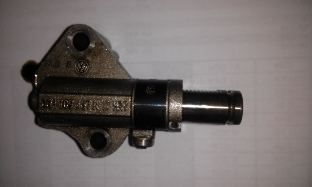

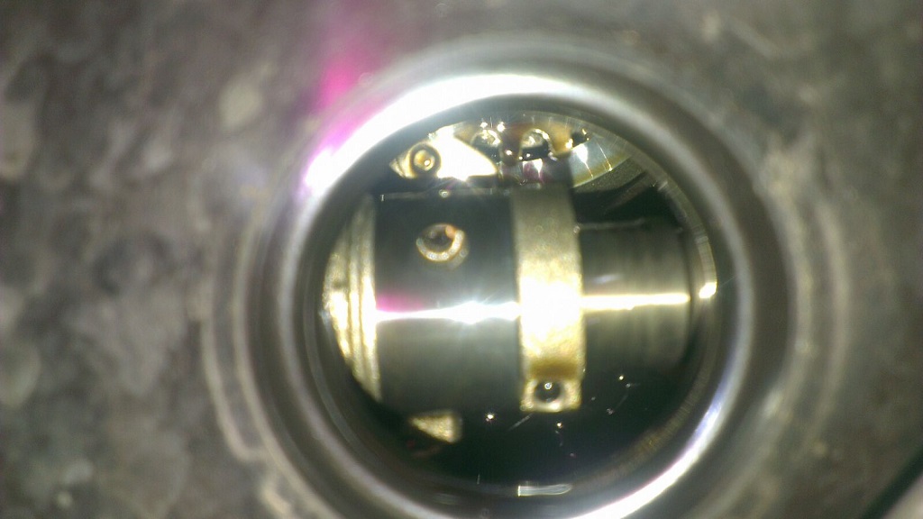

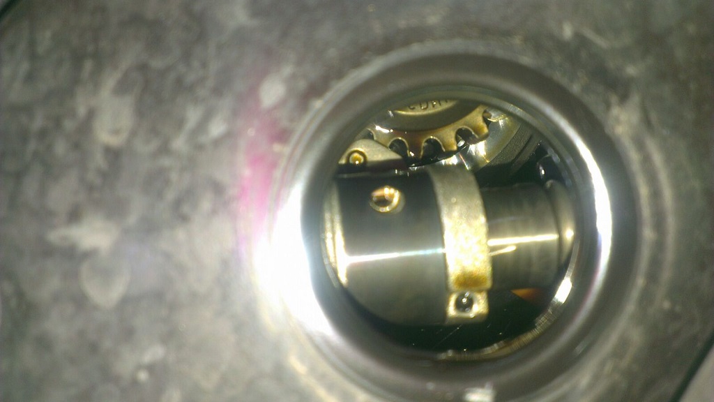

Hallo liebe Octavia-Gemeinde,
ich möchte mich bei allen, die hier so viel zu diesem Thema geschrieben haben, bedanken.
Dank euch konnte ich den Kettenspanner kontrollieren lassen und größeren Schaden vermeiden.
Angefangen hat es mit ein paar Wacklern beim Starten. Ich war durch den Tread nun hellhörig geworden und ein Arbeitskollege machte die Bilder durchs Kontrollloch.
Anbei ein paar Bilder meines Kettenspanners (1,8TSI, FL II, BJ 2008) bei 148.000 km.
Es waren wohl 6 Zacken ausgefahren. Kettenspanner war der erste, also die anfällige Sorte.
Wurde dann beim freundlichen SEAT-Partner gewechselt und nun schnurrt er weder ganz ruhig wie ein Kätzchen...
Gruß Moppy (derzeit 156.000 km)

- ausgebaut
- 20160229_155606.jpg (106.49 KiB) 4051 mal betrachtet
- nach 148.000 km
- IMG-20160210-WA0003.jpg (121.7 KiB) 4051 mal betrachtet
- nach 148.000 km
- IMG-20160210-WA0002.jpg (119.85 KiB) 4051 mal betrachtet
