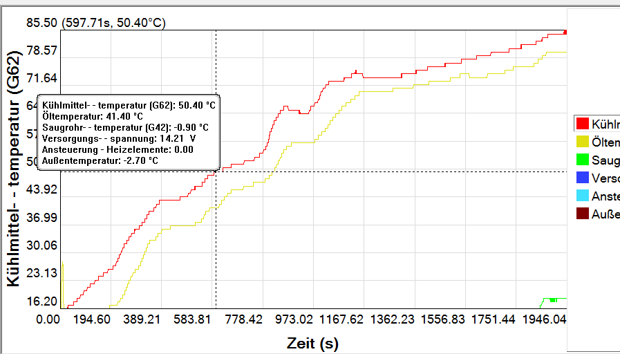

also mehr als 10grad unterschied ist auch bei knapp -3° nicht Wasser/Öl

@loucie,
ist das ein Ausdruck aus VCDS?

ja....vorhin gemacht.
wenn man sich vor augen hält das 90° analog-anzeige 75° echte sind, weiss man bis auf +/- 3° eigentlich auch die Öl temperatur.

loucie hat geschrieben:ja....vorhin gemacht.
Bin aus der Garage raus, 5Km Land mit 100km/h gefahren. Dann 2km Stadt mit 50, dann rest Autobahn 120. (dann stau *kotz)
Kannst Du mal bitte posten wo in VCDS die Daten ausgelesen werden können. Dann werde ich es bei mir auch mal testen.
Danke
Diese Aussage stimmt absolut nicht! ich brauche bei den aktuellen Minusgraden mindenstens 10-11 Km bis das Öl annähernd 80 Grad hat. Mein Kühlwassser zeigt aber schon nach 4-5 km 90 Grad an.
Das war aber schon immer so das daß Öl deutlich länger braucht als das Kühlwasser...

Scholly523 hat geschrieben:
deine zurückgelegte sagt nix aus über deine Temperatur.
mir ist klar das du dir kein kopp gemacht hast über deine Aussage, sonst wär dir aufgefallen das dein wasserschätzeisen bei 90° ANZEIGE erst echte 75° hat.
Weisst du überhaupt was VCDS ist?...Wenn nicht, bemüh dich drum.
Ich hab den log nicht mit paint zum spass gemalt.
