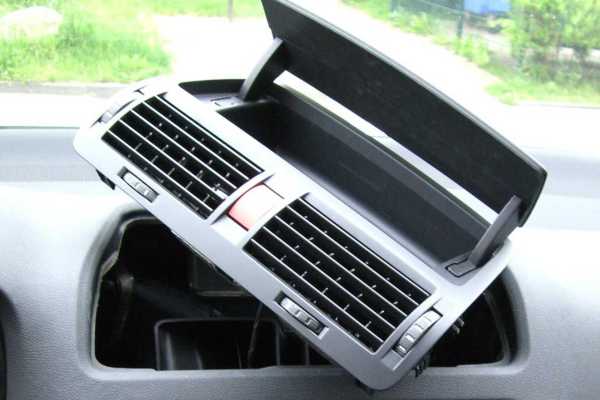

Hallo, also ich habe das Ablagefach schon mehrmals raus genommen...
Man muss dafür nicht wirklich das Radio ausbauen.
Wenn man es raus hat kommt man super an die Zwischenräume
links und rechts neben dem Radio ran (pro Seite ca. 2 Zigarettenschachteln)
hinter dem Radio ist kein Platz…
Ich habe dafür meinen 4mm nicht scharfkantigen
Lieblingsschlitzschraubendreher als Werkzeug genommen...
Habe vorsichtig an der unteren Kante vom Fach ca. 5cm von links und von rechts unterhalb der Lüftungsgitter das Fach nach oben heraus gedrückt. ''mit viel Gefühl''
Du kannst da leicht zwischen Ablagefach und Verkleidung eindringen. Aber achte darauf, dass der Schraubendreher nicht scharfkantig ist.
Dabei drückt sich die flache Seite vom Schraubendreher ein wenig in die Armaturenbrettverkleidung, dass wirkt sich aber nicht negativ darauf aus. Man sieht nachher nichts.
Wenn es dann nach oben raus ist, musst du noch das Kabel vom Warn- Blinkschalter entfernen. Dazu drückst du den Schalter von hinten am Kabel nach vorne raus und kannst dann den Stecker hinten ab zeihen. Aber vorher die Nase ein wenig hoch drücken.
Sooo jetzt sollte es klappen…

Viel sieht man nicht.
...die Embleme bleiben dran.

Re: Ausbau / Entfernung der Ablage - Lüftungsgitter mitte
Habe das Fach sehr einfach per Hebel, wie von bfo beschrieben, herausbekommen. Wozu man da noch ziehen sollte, leuchtet mir nicht ein.
