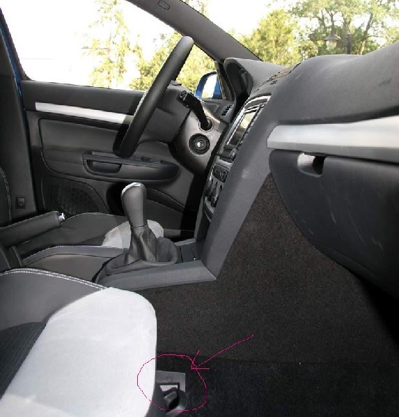

5) links neben dem Beifahrersitz im Fußraumboden ist bei anderen O2 ein Plastikschutz angebracht, nur bei meinem war das nicht der Fall der Stoff ist zwar vorgestanzt aber das Plastikteil fehlt. Habe mal bei meiner Frau Ihrem L&K nachgeschaut der hatte das Teil.
Nach einem Besuch beim Skodahändler wurde erst mal gesagt, nee das ist normal. Ich verwies auf andere Modelle. Mein netter Händler schaute bei anderen O2 Modellen nach und hier war der Schutz überall vorhanden. Der Meister meinte es handelt sich dabei um die Belüftung. Naja kurz um das Teil wird nachbestellt....

Meinst du dieses Plastikteil?

@illegut: Genau das ist das Teil!!!! Danke für dein Photo, hat das bei dir auch gefehlt???

Ne,hat bei mir nicht gefehlt.Hat mich nur intressiert,was du meintest.

Ach so,habe ich wohl nicht richtig gelesen. Auf der Beifahrerseite das Plastikteil!
Das war bei mir drin! Fehlte nicht. Ich dachte Du meintest die Fußauflage links im Fahrerfußraum.
