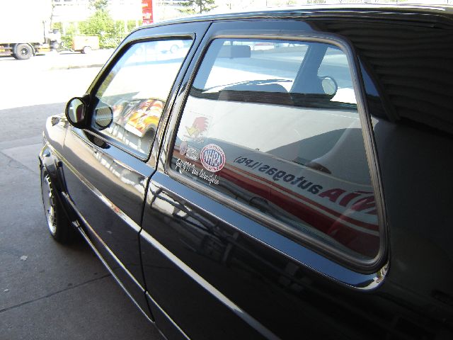

Mein Vorredner hat das schon prima erklärt. Ich hatte das an meinem Golf2 auch so gemacht.
Nimm nur keine Stellmotoren von einer ZV, die sind zu schwach. Bei mir waren da Elektromagneten (ähnlich wie beim Anlasser), die per Gestänge mit dem Schloß verbunden waren. Hat mehr als zehn Jahre einwandfrei funktioniert. 8)
Einzige Auflage damals: FB nur bei ausgeschalteter Zündung!
Mittlerweile muß soweit ich weiß die Tür auch ohne FB von außen zu öffnen sein.
Hab schon `ne Lösung mit `nem Schalter unten am Außenspiegelgehäuse gesehen.
- DSC03369.jpg (70.2 KiB) 1227 mal betrachtet
