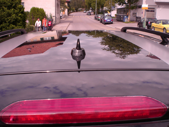

So endlich ist die langweilige Standard Dachantenne weg, und somit auch die ewigen Fragen was für eine kurzstab antenne ich jetzt schon wieder drauf setzen soll!!
Das ganze sieht dan so aus;
Freundlicher RS Fahrer ;-)

Sieht klasse aus, wie ist der radio empfang,??
Gibt's ne anleitung,?? vieleicht projekte und umbauten? :lol:

Sehr scharf, mann!
Würde mir auch gefallen! Frage stellte ja schon mein Vor-Schreiber!
Ansonsten fette Karre!

Und was wenn man die antenne mit gps signal hat?
wie kann man denn die serienantenne austauschen, gegen eine kurzstab??? die beim octavia rs lässt sich ja nur umlegen :(
Marcelrs236
Beiträge: 628
Registriert: 12. Januar 2006 20:30
Motor: Superb Combi 1.8TSi
Re: Umbau der Standard Dachantenne beim O2
Beitrag von Marcelrs236 »
Mahlzeit........
den Antennenstab bekommst auch runter. Ich hab ja auch nen 3cm kleinen Knubbel aufm Dach :lol: wie einige hier wissen.
Den Originalen Stab bis zur Sicherung locker schrauben, dann die Antenne richtig rein drücken, umlegen und kräftig ziehen.
Gegebenenfalls das ganze paar mal wiederholen dann sollteste den Stab in der Hand haben. Aber mach vorsichtig.......
Nicht das de nachher nen Kratzer aufm Dach hast. Geht aber ohne Probs so runter.
LG Marcelrs236 8)

knuddl
Beiträge: 381
Registriert: 10. Oktober 2007 21:49
Modelljahr: 2014
Motor: 2,0 TDI; 150 PS
Kilometerstand: 100
Beitrag von knuddl »
und die gewindestange bleibt drin, oder kommt dir mit raus?
kann man dann die "serienantenne" weiterhin drauf schrauben? oder bricht da was ab durch das reindrücken?
Marcelrs236
Beiträge: 628
Die Antenne hast dann nachher komplett mit Gewindestab in der Hand, es geht nischt kaputt.
Kannste nachher wieder ganz normal reinschrauben das Ding und die Kindersicherung :lol: funzt auch wieder.
LG Marcelrs236 8)

hab' heute auch meine "Dachantenne" mal abgemacht, um die Sicherung zu entfernen und somit die Antenne vor dem Waschanlagenbesuch abzuschrauben zu können.
Es gibt hier sehr viele Hinweise, habe auch irgendwo was mit Zange gelesen.
Habe nach mehrmaligem "Herumdingeln" die Zangenvariante gewählt. Was soll ich sagen: Einfacher geht's wirklich nicht !!!!
1. Antenne komplett losschrauben bis sie sich abklappen lässt.
2. Abgewinkelte Spitzzange nehmen
3. Ein Tuch über die Spitzzange
4. Zange zwischen gelöster Antenne und Antennenhalter anbringen (Antenne nicht abgeklappt)
5. Einfach nach oben "aushebeln"
Wie gesagt, einfacher gehts net. Dauer: 30sec
Dann habe ich den "Knubbel" einfach "abgepitscht (Spitzzange). Nun ist Ruhe.....

Ja das mit dem Radioempfang war so ne Sache, ich musste ein wenig pröbeln, bis ich den perfekten empfang hatte, weil es nicht di gleichen Stecker sind wie bei der Originalen Antenne, aber es funktioniert einwandfrei. Nun da ich eh zu 95% MP3 höre, währe es mir auch egal gewesen, aber im Falle eines Verkaufes des Wagens, wäre der Umbau auch wieder kein Problem.
Die Dachantenne stammt vom S3/RS4 nicht perl glanz lackiert aber wie ihr seht in schwarz glanz. Also bekommt man so!
Die Antenne hat 3 Stecker, 2 für den Radio empfang und eine für GPS, was ich nicht bestätigen kann ist, ob der GPS Stecker der selbe ist, wie der von der Originalen, da ich noch kein Nexus besitze (warte auf das Columbus Navi) mann müsst dies mal ausprobieren. Würde mich nähmlich auch interessieren.
Anleitung und Umbau gibts noch nicht, aber wenn sehr grosses Interesse da ist, wärs ne Arbeit wert.
Kosten der Antenne ca 60 Euro.
greez ccxo
