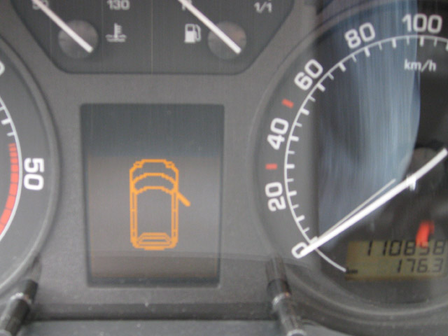

... und Legasteniker, siehe Anhang.
Das Problem ist nicht reproduzierbar, tritt aber in letzter Zeit häufiger auf. Voraus geht ein crescendo aller darbietbaren Warntöne nach dem Motorstart (Tief, mittel, hoch). Der letzte helle Warnton (Tank, Öl, Wasserstand, etc.) wird solange wiederholt bis man entnervt den Motor ausschaltet. Dabei geht keine Warnleuchte an und das Maxi-Dot zeigt "normale" Anzeigewerte.
Nach dem Reboot des Systems läuft alles wieder wie von Windows gewohnt. Öffnet man allerdings eine Tür, erscheint im Display eine exzellente Auswahl aus dem Fahrzeugangebot der VAG. Diesmal dachte mein Octi wohl er wäre ein Bus. Allerdings war auf dem Bild die Fahrertür offen, nicht wie abgebildet die Beifahrertür. :rofl:
Offen war übrigens nur die Fahrertür...

Es könnte sein, dass Dein KI seine Codierung vergessen hat. Ich würde ersteinmal so vorgehen:
Diagnosegerät anschließen. Komplett die Fehlerspeicher aller Steuergeräte auslesen. Eventuelle Fehler löschen. Erstmal alle. Schau Dir Deine Codierungen speziell vom KI und dem KomfortSG an. Sind die richtig so? Auf openobd.org findest Du die richtigen dafür!
hast Du das sichergestellt und sind die ok, dann speichere mal das Gateway neu ab. Dann schaut sich das KI nach den angeschlossenen SG um und speichert diese neu ab. Dann erneut Zündung aus und wieder an. Erneuten Fehlerscan machen. Was steht jetzt in welchem SG? Tritt der Fehler wieder auf?

Mummelratz, Deine Beschreibung in allen Ehren. Aber die meisten von uns haben kein Diagnosegerät. :wink:
Von daher, ab in die Werkstatt.

Ja, ich weiß. Und in der Werksatt sind viele Mechaniker mit dem Umgang eines solchen vielfach überfordert. Von daher möge er das als kleinen dezenten Hinweis in der Werksatt so anbringen, wenn der Mechaniker ratlos mit den Schultern zuckt. Dann können wir immer noch weitersehen und mit Tipps versuchen, weiter zu helfen.
