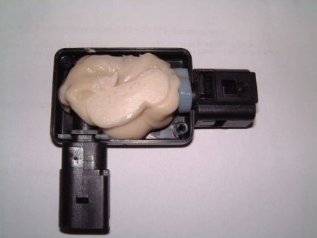

Im Volksmund nennt man das auch "Fusel-Tuning" oder "10-Cent-Tuning". Warum zehn Cent? Weil der Widerstand, den man verwendet um die Einspritzmenge zu erhöhen, keine 10 Cent kostet. Das ist kein Tuning! Das ist nur Abzocke und gefährlich!
So schaut es oftmals drinnen aus:
Fuseltuning 2.jpg (13.76 KiB) 2609 mal betrachtet
Fuseltuning 1.jpg (11.94 KiB) 2604 mal betrachtet
( aus dem Selbstversuch eines Kollegen)
Viel Spaß beim Tunen! :rofl:
