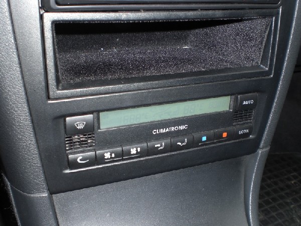

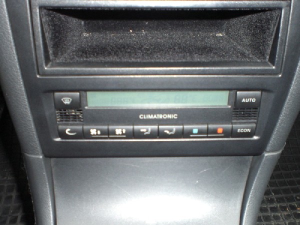

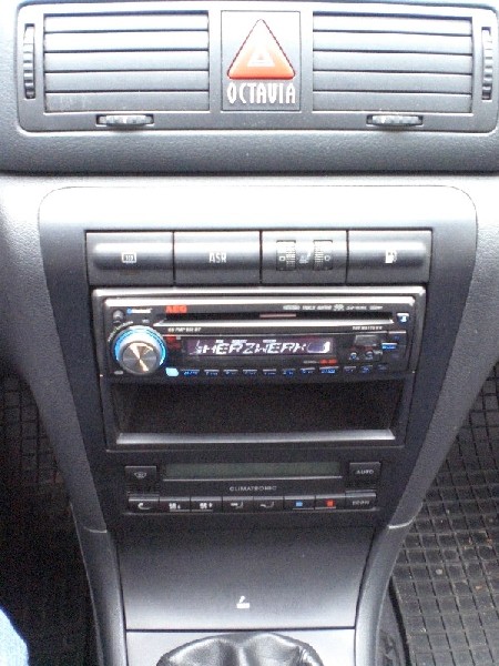

jagut dass sich das geräusch verändert hat ist ja auch gut und schön... nur ich als absoluter dummbeutel in sachen Klimaanlagen etc, versteh halbwegs nur Bahnhof und zug fährt ab....
Heisst das jetzt dass die Stellglieder/Stellklappen voll funktionsfähig ist?!?
Und das Bedienteil im intergalaktischen A*** ist??
Wie soll man das nu ausbauen?
Habe Bilder mal gemacht... vllt werden ihr schlau draus...

du öffnest den Ascher und während er etwa auf halben Weg nach oben ist, kannst du mit den Fingern unter die Mittelverkleidung greifen und diese mit einem ersten Zug richtung Schaltknüppel abziehen und mit etwas Druck nach oben abziehen... und unter der verkleidung befinden sich insgesamt 4 Schrauben. Nur ob du einen Kreuz oder Torx brauchst kann ich dir nicht sagen, würde aber auf einen T15 tippen...

Ahh ok.. ich denke ich weiß nu wie die das verbummelt haben..
gut nichts desto trotz... scheinbar muss wohl ein neues bedienelement her... auch wenns mir keinen spass macht..
