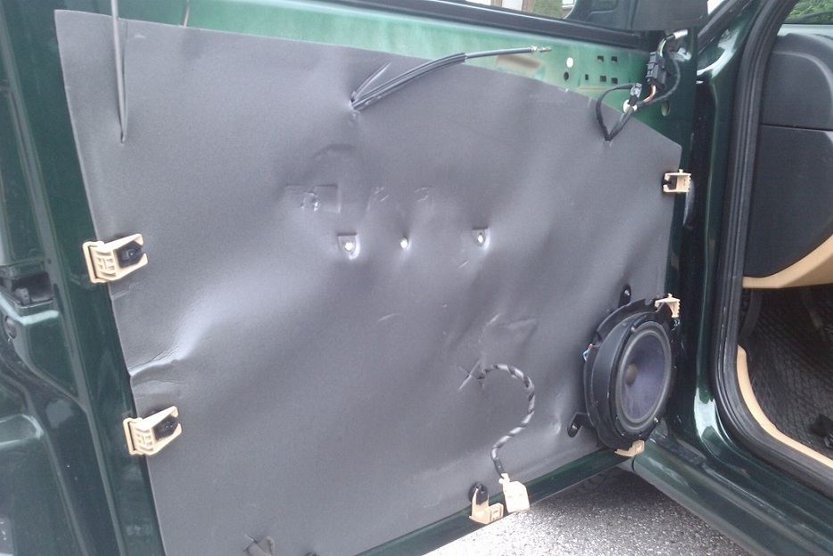

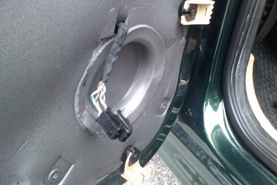

Hm, uraltes Thema.. hab jetz scho stundenlang zig Threads und Posts gelesen,aber irgendwie hab ich noch ne Frage..
hab jetz die Türverkleidung demontiert aber das is praktisch nur Schaumstoff dahinter (unter hinter dem Schaumstoff teileweise noch ne Folie).. muss ich des alles wegreissen und dann? gibt ja nix um dann da die Bitumenmatten dran zu kleben (oder doch?) oder kommen die nur ans Blech in der Tür? Aber dann läut mir sicher Wasser rein wenn dioe Folie/der Schaumstoff weg is..
Und wieviel qm Bitumenmatte braucht man pro Vordertür?
Danke Danke! Gruß
Danke Danke! Gruß

Die Bitumenmatten übernehmen dann die Aufgabe der Folie
Und ja, direkt aufs Blech. Allerdings vorher drinn dämmen ^^

Wie drin dämmen? da wo Folie/schaumstoff sin?
..und eventuelle Schätzungen wieviel qm Matte ich brauch?

in der Tür dämmen... Quasi das innere Außenblech
