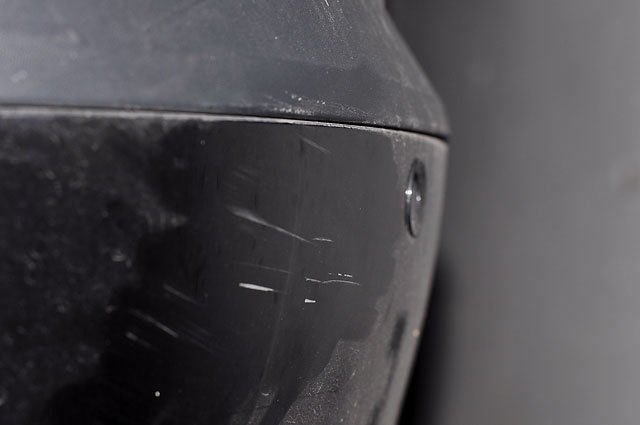

Liebe Forumsteilnehmer,
habe nun meinen O2 seit Ende März, und bin seit 16000km absolut zufrieden. Den Abend heute hat mir allerdings der Tankstellenbesuch vermiest. Beim Tanken hab ich Zeit mein Auto zu begutachten, und da hab ich diesen Kratzer gefunden. Weiß jemand von Euch ob man diese Kratzer wegpolieren kann? Habt Ihr ev. Tipps zum wegpolieren?
Danke!

Die dicken weißen Kratzer sind vermutlich derbe Lackkratzer, da ist nichts mit wegpolieren. Die anderen schon eher.

Die Kratzer kann man solange die Lackschicht nicht komplett durchstoßen wurde auspolieren. Am sinnvollsten beginnt man mit Ausschleifen mit 2000 Papier. Anschließend die matte Stelle mit einer handelsübliche Politur aufpolieren. Einfacher geht es mit einer speziellen Kratzerpolitur. Doch Vorsicht: Der Lack ist auch schnell durchgeschliffen bzw. poliert. Bei einem so neuen Fahrzeug würde ich als Laie die Finger davon lassen und eine Spot-Repair bevorzugen.
