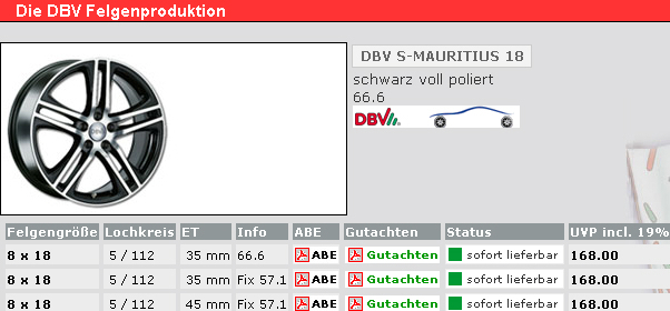

Oh Sorry,
hier ein Link und ein Originalseitenauszug der Herstellerseite. Wieso sind bei Info 2 unterschiedliche zu finden?
http://www.mbalurad.de/product_info.php ... -x-18.html

gibt bei ner ET 45 auf keinen Fall probleme. Bei ner ET 35 eigentlich auch nicht, könnte aber komisch aussehen wenn das Rad gerade vorne soweit rausschaut und dein Auto nicht tiefer ist.

Ich habs kapiert: Je kleiner die zahl der Einpresstiefe, desto weiter schaut die Felge seitlich aus dem Radkasten.
ich mache mir da aber keine Sorgen. Nur eher, das man zwischen lauffläche und Radkasten oben zuviel Luft hat, da ich ja den O ja auch nicht tieferlegen will.
Also die Combi 225/40 , 8 x R18 ohne tieferlegung benötigt keine Karrosseriearbeiten?
Wie sieht es bei 19ern aus??? diesselben Reifen?
Was ratet ihr mir? 19er oder 18er ? ? ? OHNE Tieferlegung. hauptschache nicht ein kläffendes Loch oberhalb der Lauffläche....

Wenn du Deinen Octi nicht tieferlegst, wirst Du mit den 8 x 18 keine Probleme haben, egal ob Et 35 oder 45.
Hier noch ne kleine Zusammenstellung.
Auch eine 19er Felge wirst Du bequem dranbekommen, aber nicht mit einem 225/40er Reifen. Da wird sich der Abrollumfang zu sehr vergrößern. Da wirst Du dann auf nen 35er Reifen zurückgreifen müssen, denn je größer die Felge desto schmaler die Reifenflanke. Es gibt da genaue Festlegungen wie die Abweichung sein darf, nämlich
1 % größer als der des größten in der Fahrzeug-BE genehmigten Reifens und
4 % kleiner als der des kleinsten in der Fahrzeug-BE genehmigten Reifens.
Ich weiß ja jetz nicht wie groß bei Dir
Wenn du das willst, wirst du um die Tieferlegung nicht herumkommen.
Gruß, miro.
ist, aber du Darfst nicht erwarten daß der Spalt nur durch den Einbau größerer Felgen geschlossen wird.barkley2000 hat geschrieben:ein kläffendes Loch oberhalb der Lauffläche....

Also ich habe Sie gerade bestellt.
8x 18 DBV S-Mauritius (Bild oben, nur DVB (nicht MSW))
All in all für 450 €, das nenn ich doch mal nen guter Preis, oder? (19er hatte der Händler nicht, und wenn zum Standardpreis, aber denke 18er reichen)
Das das Ganze vorne nen bißchen raussteht stört mich glaub ioch nicht so, deswegen auch ET35.
Darauf kommen 225/40 R18.
Nur welche ist die Frage? Aussehen, Qualität & Preis müssen passen.
Welche Erfahrungen habt ihr mit welchen Reifen ? ? ? Wie sind die NS2 ????
